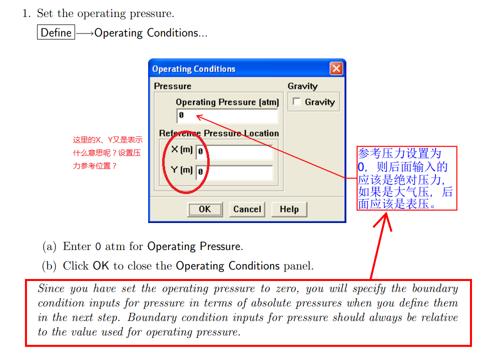

如图是fluent的帮助文档中的解释,
把参考压力设置为 0 后,其余操作压力就应该设置为绝对压力。
而一般如果是默认的大气压力,就应该设置 为表压。
请问那个x y又该怎么理解呢,有什么作用?

不同位置流体压力很可能不一样,所以需要设置参考位置。
xy就是参考压力对于的位置而已。
