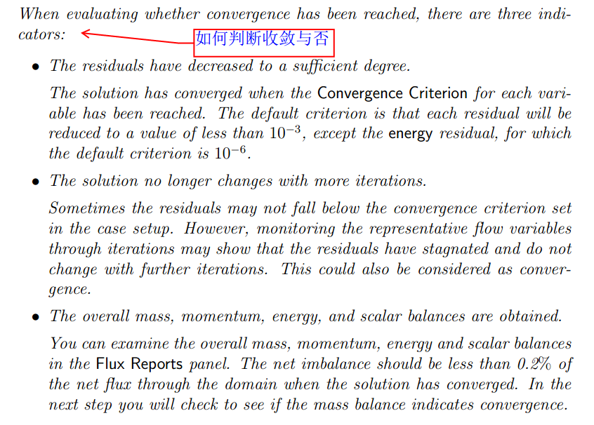

如题,一般求解都设置残差曲线,但有时候就收敛不了了,想知道其他判断的方法。就以水流经一个容器吧。

这个还不是很容易回答的。
如果物理上是有唯一的定常解,那么你的残差曲线就应该能够说明问题了。
可是,大部分的实际情况,物理上的解是不唯一的,是非定常的。这时候,到底如何判断收敛,就很模糊了。这时候,这个计算可能变成了一个如何能够凑到一个比较接近实际的收敛的解。

下面的截图是fluent的帮助文档提供的方法,就是3种吧。

判断收敛最先还是习惯看残差曲线,但有时并不是残差越小越好,因为残差曲线是全场求平均的结果,关键是要看计算结果是否符合物理事实。其次,可以考察质量是否守恒,有涉及到能量方程时看质量、能量是否都守恒。
