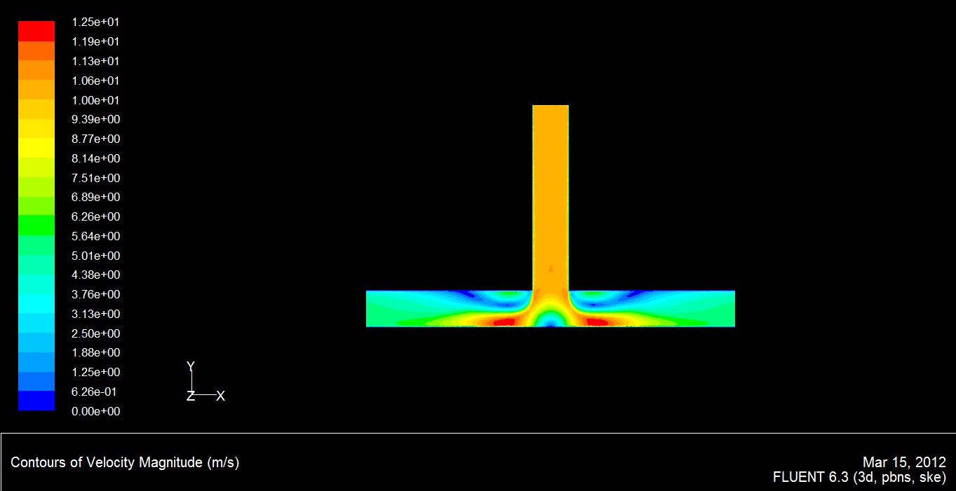

研究对象是三通管,假设是一个入口两个出口,那么要比较几种三通管(三种管径相同,只是内部有倒角、圆角加工)的水头损失,请问需要比较哪些参数?
入口流速、入口压力、出口流速、出口压力?这些参数么,怎么进行比较?

比较总压吧。
发表于 2012-3-23 18:13:43 | 显示全部楼层
要做这个东西,首先要找到合适的无量纲参数。标准的是一个进口一个出口的情况。现在是两个出口。所以这是一个很好的无量纲化的练习。

做论文时,其实对无量纲化的重要性认识不会很深的。因为你总是面对一,两套数据。当开始做实际工作时,你可能面对的是几十套数据。这时候,不用无量纲参数,你根本就无法处理那些数据。更无法根据已有的数据来设计新的东西。
