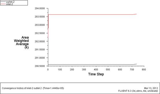

我最近在做一个单U的地埋管换热器的模拟,地埋管深100m,给顶上加了一个热源,等于是恒定热源,然后入口逐渐的增加压力,直到流速达到0.6m/s以上,稳态计算时关了能量方程,只开连续性方程跟动量方程,运算至收敛(残差图没有显示收敛,是根据进出口的质量流量误差远低于0.1%判断的),然后开始非稳态计算,关了连续性方程跟动量方程,只开能量方程,时间步长设为120S,计算一天,也就是720步。运算过程中就发现进入口温度只是在一开始进口温度有个提升,然后一直平行线没有变化,算完显示那个温度的云图,发现热水居然没有走多远,在U型管里没有走一圈,按理说,0.6m/s的水流速度,5分多钟就可以走一圈,但是现在计算了一天了,热水都没走一圈,感觉很困惑,检查来检查去不知道问题出哪儿了。有做过地埋管换热器的高手可以指点下么?谢谢
上一张进出口温度的图
