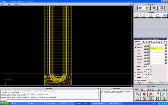

 楼主| 发表于 2012-3-14 11:38:29 | 显示全部楼层
这是下半段的网格划分情况,没啥问题

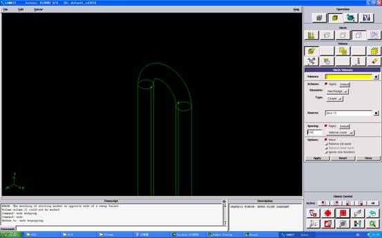

 楼主| 发表于 2012-3-14 11:40:01 | 显示全部楼层
这是上半段的网格,画这个U的时候出现那个报错了

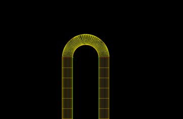

 楼主| 发表于 2012-3-14 11:48:12 | 显示全部楼层
回复 2# 浪子轻狂 的帖子
我补了两张模型划分网格的截图。其实之前这个我画成过 但是最近要再画一个的时候就出现这错误了 把人郁闷的

发表于 2012-3-14 15:40:13 | 显示全部楼层
这种图形采用cooper方法最好从一个方向开始数序的画下去。你先把两个直的部分画上了网格,中间的那部分的两个源面就都被事先画上网格了,而两者不一定能保证对应关系,这是提示的错误的原因。

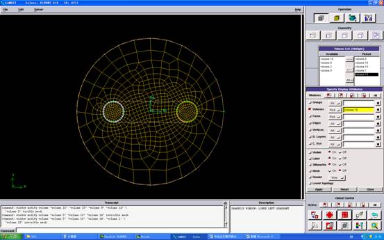

 楼主| 发表于 2012-3-14 16:02:42 | 显示全部楼层
这是土壤上面

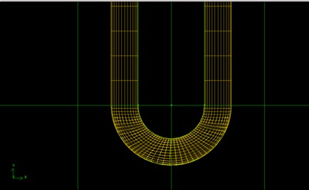

 楼主| 发表于 2012-3-14 16:06:08 | 显示全部楼层
这是U型管下部的网格
