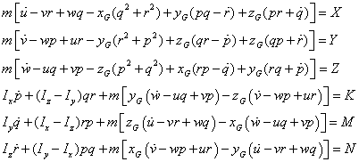

计算是基于Journee在1992年所做的四种WigleyIII型船模在Fr=0.3下的规则波顶浪试验。据模型试验,计算取7个不同波长,只考虑垂荡和纵摇运动。网格采用动态重叠网格,规则波通过定义初始边界条件来实现(边界造波参见http://www.cfluid.com/bbs/viewthread.php?tid=112860&extra=page%3D1)。

老兄的例子做的的确很好 不过对我辈来讲理解这个实在有难度 兄台如能将所作做成简单的教程 或是附上源文件 相信大家更会受益不少

重叠网格应该还是比较好理解的,关于重叠网格的文献或说明,用google或baidu就可以找到很多资料。我这算例是采用wigley船型,应该是最简单的船型了(我自己也非专业),搞船舶cfd画这个网格应该是小case呀。当然实在有需求的我也可以提供计算网格(发消息给我),不过我采用的是重叠网格,这要求您的求解器要支持才行。

请问楼主,船舶的运动轨迹是不确定的,要根据所受波浪力和力矩来确定其运动轨迹,这个要怎么实现呢,望指点一二,谢谢

根据牛顿定理,通过船舶受力和力矩平衡可获得其线加速度和角加速度,通过积分可获得船舶线速度和角速度,船舶位移及角度。力和力矩平衡方程如下:

楼主,您做的船舶顶浪运动数值模拟是基于什么软件?

基于开源求解器代码+重叠网格技巧。有兴趣可以交流呀。

高大上!不知商业软件如Fluent能不能做到呢?
