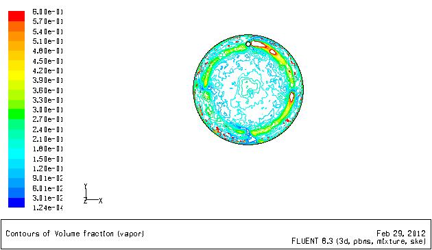

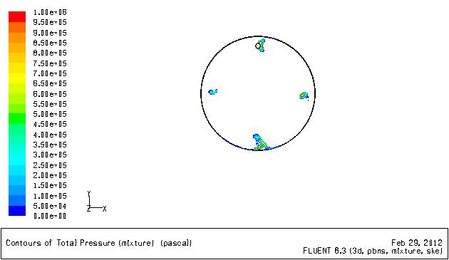

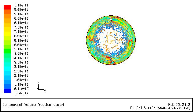

本人在做一个固液气三相流湍流模拟过程。让气液两相用混合多相流模型,然后把固相以离散相模型的形式加入流场中,离散相与连续相间采用单向耦合计算方式,在欧拉-拉格朗日坐标下,用随机轨道模型追踪粒子轨迹。结果做出来了,但是在颗粒相轨迹追踪中,追踪不到完整的粒子轨迹!!有没有高手能够指点一下迷津?
我采用了多重参考坐标系,但在有些文献中提到,这两个不能同时使用,有木有这回事?
颗粒相的体积分数大约占0.5%,应该不是颗粒相体积过多以及分布过广的原因吧?
有图有真相:第一个是压力分布,第二个是液相分布,第三个是气相分布(取某一参考平面) zp pressure.jpg [attachimg] zp vapor.jpg 20872[/attachimg]
