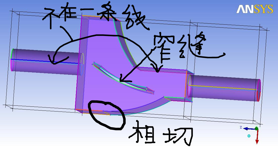

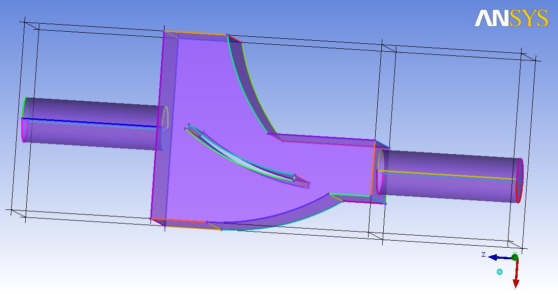

圆管,异性块,窄缝的综合体,大侠们有好的分块意见吗?

这个按一般方法切块 多切几块就可以了

回复 2# yiteng 的帖子
有相切的特征,这个例子是作业,但是不会做

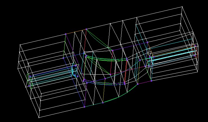

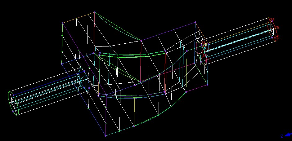

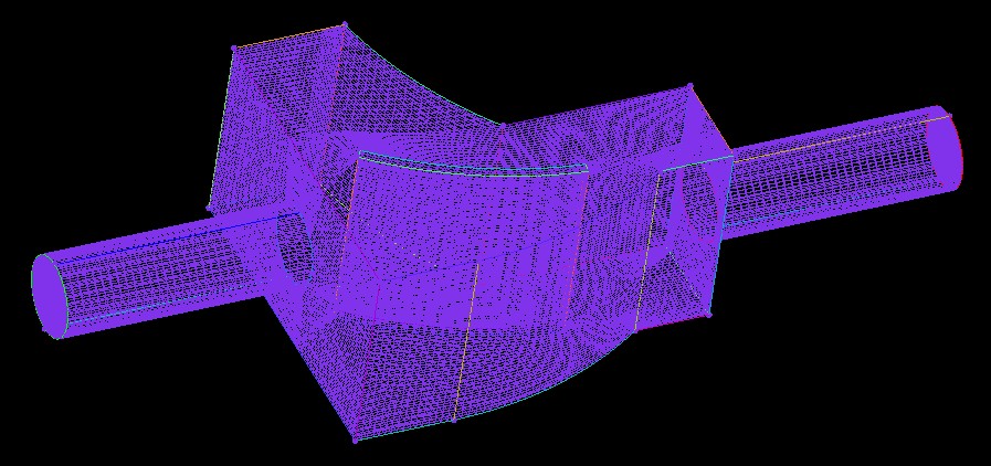

发表于 2012-2-26 13:14:02 | 显示全部楼层
回复 8# guofucheng07 的帖子
这个不是很难画 有很多种切法 时间仓促 随便做了一个 质量0.2左右 你还可以研究其他切法 质量估计可以跳到0.8以上
