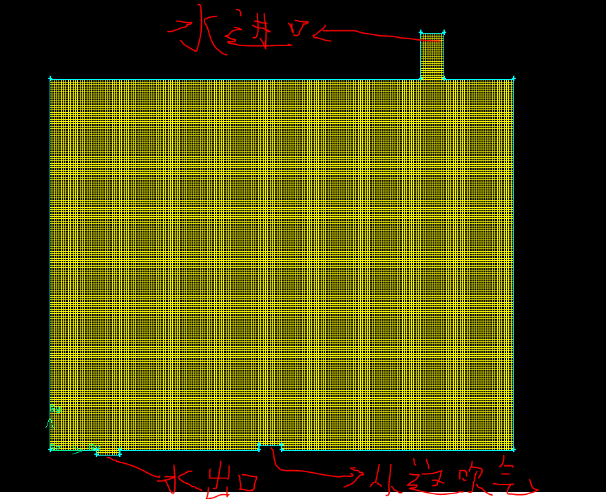

初学者,对于这个模型不知道该怎么设置。我设了水进口是速度进口,吹气口是压力进口,出口是压力出口,选用了欧拉模型。具体怎么设置,还望各位大侠指教。

回复 2# metal 的帖子
你这个问题太大了,不具体,怎么回答啊?

是吗?就是这样设行不行?上壁面要设成压力出口吗?

不知道你为什么要设为压力进口!如果都设为速度入口的话,你可以在入水口设气相速度为0,入气口设水相速度为0 ,应该就可以实现了吧!

压力入口没有组分的选项吗
发表于 2012-2-17 12:03:02 | 显示全部楼层
没用过压力入口~~你在边界条件的设置上找一找吧
