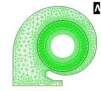

在使用MRF模型计算离心泵或者离心风机时,关于旋转域和静止域的边界,fluent的帮助文件中是这么处理的,在径向方向上旋转域相对于叶轮的上下游都进行的扩展,如附件的图所示。用旋转域计算时,每一点都在围绕着旋转轴做圆周运动,那么扩展的那一部分一定在围绕旋转轴做圆周运动么? 那么用这种方式处理的话,旋转域附加上的离心力和科氏力不就有问题了么?  求解释
另外在CFX的 旋转域处理中,也是这么做的。其帮助文件中也没有找到相应的解释。
另外,进口的旋转域与静止域的边界应该怎么确定呢,有什么原则么?
请指点,谢谢

mrf方法仅仅是将旋转部分定义一个域,这个域内增加由于旋转引起的非惯性力(离心和科式力,而外部可以是静态的。 其实这种方法确定分界面有一定随意性,方法很难体现内部叶轮和蜗壳的相对位置影响,因此做稳态计算该方法才有意义。

在上图定义的旋转域中,叶轮以外扩展的部分难道都是在按照旋转域的角速度在旋转么?  肯定不是吧。  那么加上这么一个非惯性力之后,计算的结果会不会有错误呢?

不旋转的。 那个里面求解的通常是相对于非惯性坐标系(也就是固定在叶轮上的坐标系)的绝对量。 该绝对量是顺态和旋转坐标系重合的惯性坐标系的量。 由于旋转坐标系本身随时间发生变化,该惯性坐标系也是随时间发生变化的。 利用mrf方法对带有窝壳的旋转机械进行计算从顺态考虑是不合理的,但是如果旋转速度较快,做稳态计算,结果仍有参考价值。
