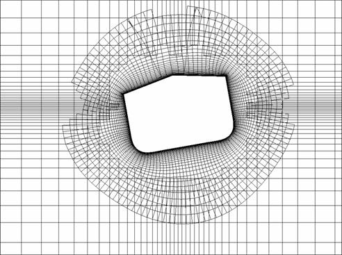

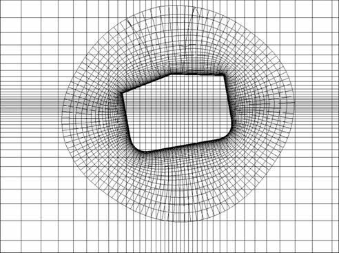

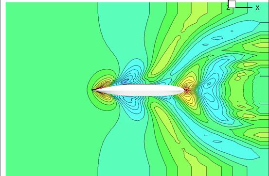

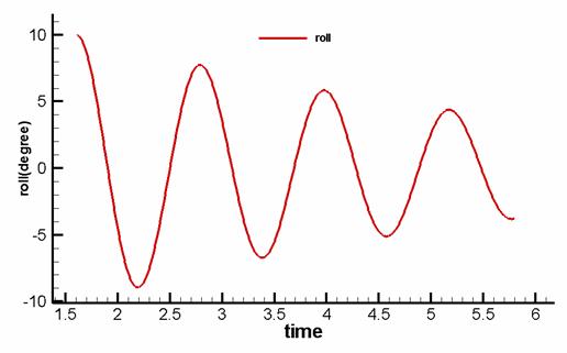

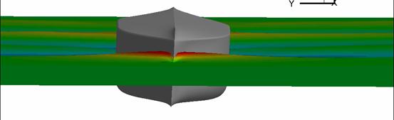

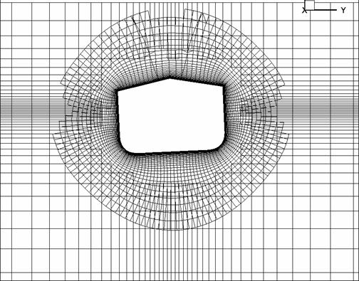

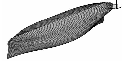

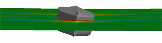

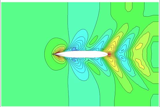

有航速下的静水自由横摇数值模拟步骤:
第一步
将船舶横摇 (或要求的角度),然后数值模拟该横摇状态一定的时间步长,获得该状态下的水动力(有航速建议模拟到接近稳态,0航速不需要,本模拟由于Fr=0.28,速度较低,只模拟了160个时间步长
第二步
释放船舶,让船舶进行自由横摇,数值模拟船舶的自由横摇运动,横摇运动方程采用隐式2阶求解。进而获得相应自由横摇周期,瞬间波形等

重叠网格的思想 支持一下 呵呵 用什么软件计算的??

重叠网格处理这一部分是自己编写的还是开源代码里面的??
zhmeww
zhmeww
972
发表于 2011-12-2 14:08:09
自己的。不过与pegasus5和suggar等代码还有很大的差距呀。

请问是UDF,还是脱离fluent仅是程序编程?用fluent动网格模拟自由横摇总是出现负网格,重叠网格有这个问题吗,fluent里能实现吗?谢谢
zhmeww
zhmeww
972
发表于 2012-4-13 19:50:18
不是udf,我不是采用fluent。重叠网格不会存在负体积问题。
