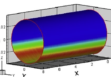

我要给定圆柱体侧面热流的分布,是XY为底面,往Z方向延伸的圆管。这个热流分布是与周向的角度关的。依葫芦画瓢写了个UDF,不知道这能不能给出正确的侧面热流。主要疑问是在 F_CENTROID(x,f,thread);这个面中心给在哪了~~~~大家帮帮忙~~急~~
如果描述不清,下有附图...

圆管周向热流分布
圆管周向热流分布
发表于 2011-11-25 09:36:21 | 显示全部楼层
个人感觉函数没有考虑z坐标是否合理,疑问中
 楼主| 发表于 2011-11-28 13:30:44 | 显示全部楼层
回复 2# yulei97 的帖子
我也觉得有问题,只是不知道怎么把Z坐标考虑进去啊?能不能用极坐标什么的?
