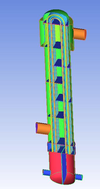

小弟一直在做管壳式换热器的三维数值模拟,但是由于模型较大,网格数太多,导致一直无法进行模拟,最近通过阅读文献,发现有人用多孔介质模型来模拟,对多孔模型不太了解。从网上找到的资料上写的是:
多孔介质模型可以利用多孔介质科学领域的达西定律,可以较好的把多孔介质给流体造成的压力场很好表达出来。同时多孔介质也可以实现能量场的模拟。这样就不用在gambit中把那些复杂的固体结构都表现出来,省心省力还能达到我们的模拟模拟效果。
这是不是意味着,采用多孔介质模型时,模型可以大大的简化,但是对于我要做的管壳式换热器的模拟来说,该如何简化,把管子都省掉吗?望高手解释,谢谢

多孔介质就是来处理一些类似紧凑式换热器的复杂结构,不需对复杂结构建模,而是通过一些表示结构对流动特性影响的宏观属性量,来模拟其流动
