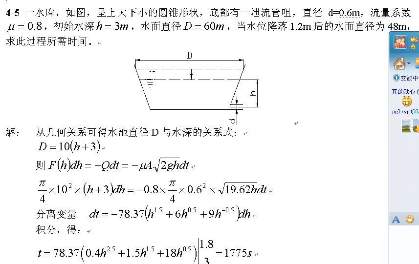

我一步都没看明白,大家能帮我说下各步骤地依据么?
发表于 2011-10-3 22:49:30 | 显示全部楼层 |阅读模式
发表于 2011-10-4 09:15:15 | 显示全部楼层
这个是工程流体力学的一个习题,静力学那部分的。题目解答不够严密,也有错误,做法上还有点像中学老师的习惯,代数、算数混用,该简的不简,该繁的不繁,该解释的也没有,也不明确建立坐标系,图中间那个箭头也不知道表示啥么东西。比如题目中的D显然是初始水面直径,而解答中又表示瞬时直径;那个F是啥,也没有说明,猜出来是瞬时水面面积;解答第4行式子中,(h+3)漏了平方;从倒数第二行到最后一行,那个负号也不应去掉。可能来自那个习题集,很差劲,该扒出来骂一骂。
别的还有啥不明白的,也想帮你说下,但是论坛里面不行,因为不知道你是中学生,还是大学生,或者大学毕业,学过那些课程,比如微积分有没有。
也许你都明白,就是想把他扒出来。
