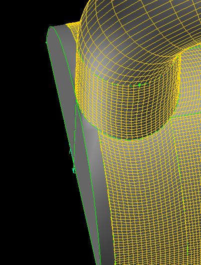

我用TGird可以生成四面体网格,但是网格质量不是很好,我想画六面体网格,但圆管和圆管的交界面处理不好,六面体画不出来,请高手指点指点,我上传了gambit的dbs文件,各位大哥帮小弟看看。

我觉得吧,在圆管和圆管的交界面处使用interface,可以处理,我上传不了文件啊!

这个相切的地方很难处理的
建议把那个半圆柱稍微延长
还有,你说刚学gambit上来就这种相对复杂的图,不是很明智
其实也没必要画什么都全六面体,毕竟gambit的优势不在此
我切了半天,没成功

还是非常感谢joke057,我在把圆柱延长试试!!!

这个用gambit做六面体网格,首先心里要有合理的分区,不然,还是四面体吧。

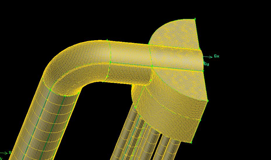

弄了半天
把那两个相切的部分删除
算是画成了全六面体
