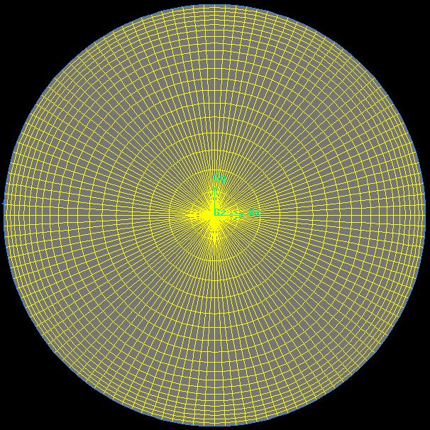

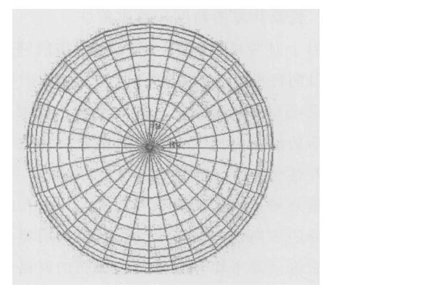

如图,不知道如何画出这样的网格,希望哪位大侠指导下,谢谢了

虽然我不知道怎么划分。但是想问的是:这样的网格算是质量很差的吧。
发表于 2011-6-20 16:52:31 | 显示全部楼层
如果你用的是gambit的话,用Wedge Primitive来画还是相当容易的,注意修改一下对应的顶点类型即可。
发表于 2011-6-23 17:24:23 | 显示全部楼层
回复 2# lucio 的帖子
呵呵,但是这种网格居然是结构化的。。。。
发表于 2011-6-23 17:33:06 | 显示全部楼层
icem中,应该是用o-grid画的吧
 楼主| 发表于 2011-6-23 20:16:49 | 显示全部楼层
回复三楼,我是用的gambit,wedge primitive的画网方法没有用过,我试了一下,先给了径向的网格尺寸和轴向尺寸,然后划分面网格,但总是报错
 楼主| 发表于 2011-6-23 22:17:09 | 显示全部楼层
回复 3# 浪子轻狂 的帖子
请问如何修改点的类型呢?相应的GUI操作不会,谢谢啦
发表于 2011-6-25 10:51:32 | 显示全部楼层
如果是环状的一个面可以画这种网格么?这里就不存在定点了。。。怎么设置呢?
发表于 2011-6-25 13:32:47 | 显示全部楼层
环形的话,可以把环形沿直径方向切开,单独成两个面分别划分矩形网格就行了。
