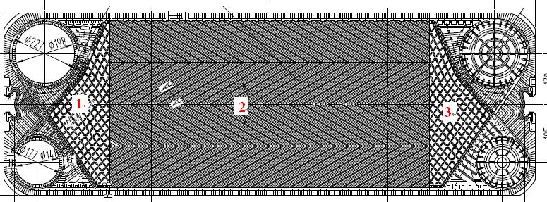

大家好,我想用fluent模拟整张板式换热器,由于某些原因不能实现,想把整张板片分为三部分即附件中的1,2,3三个区域。模拟是首先模拟区域1,然后把区域1的出口边界的计算值作为区域2 的进口值,一次这样计算下去,完成整个板片的数值模拟。不知道这种方法在理论上和fluent的实际模拟中能不能实现。

理论上是可以的,用profile文件将上一出口边界的计算值作为下区域 的进口值,但是可靠性有待验证。

因为板式换热器的流道中要考虑传热和湍流,区域1的湍流会影响区域2,同时区域2也会影响区域1,如果分区做的话把这种影响就切断了。还有如果是逆流的话,区域1的出口边界条件也不是很好设置。

不建议这么模拟,各个区域之间的“互动”被强行拆开了

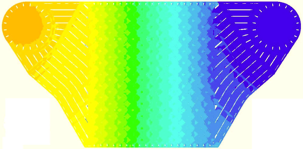

为什么不能一起模拟?1-2、2-3交界面材料不同?
如果确实不能一起模拟,那就分开模拟1、2、3,然后重复计算1、2、3,直到3部分状态不再变化。
哈哈
going
going
46
发表于 2011-6-21 09:55:18
我帮过你做吧,刚刚做过一个跟你这个一样的板式换热器。。。整体模拟的
