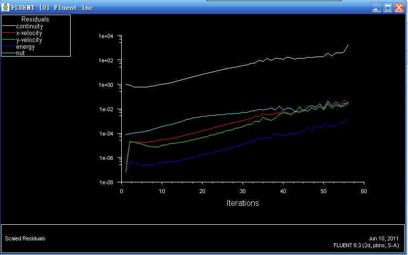

同样的方法,模型都一样,网格数目为1万的时候,计算没有问题。网格数目画成9万的时候,就出现发散了。计算不下去了。
Error: divergence detected in AMG solver
Error Object: ()
残差图上,continuty在增加,算的是一个翼型在风速下的升力。请问如何解决,这个和网格数目有关系吗?谢谢!

换了种耦合方式,就解决了。呵呵
