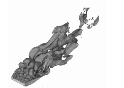

论文在季,用fluent 算了一个机翼模型,2天后结果出来了 也收敛了,可是我想知道如何在fluent里显示iso surface 速度值,如附件
怎么样才能画图这样子的图呢?谢谢

建立一个iso surface。

可以建立任何量的等值面,比如等速度面。

Surface→Iso-Surface→下拉菜单里选择Velocity,在Iso—value里设置需要查看的速度值
