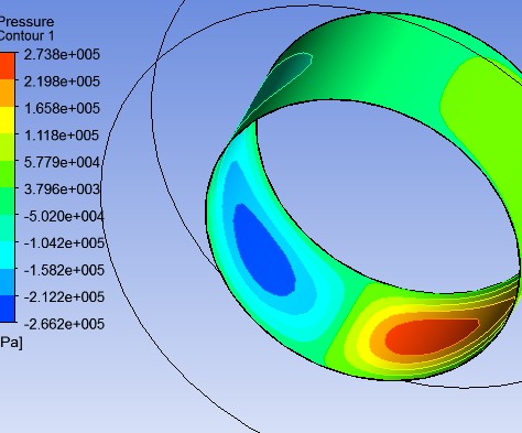

搞轴承耦合 流体出现负压怎么处理啊.......

发表于 2011-5-24 15:19:06

发表于 2011-5-24 15:37:15
回复 1# 447959902 的帖子
你这问题基本等于没有问,什么有用的信息都没有。

发表于 2011-5-24 15:41:09
回复 2# 飞翔鸟 的帖子
你看看图么.....

发表于 2011-5-24 15:45:16
回复 3# 447959902 的帖子
光看图也没什么信息啊,你的物理模型描述应该有吧?

发表于 2011-5-24 17:27:15
不可压缩流动,压力的大小没有意义。

发表于 2011-5-24 22:52:00
回复 4# 飞翔鸟 的帖子
外面是轴承啊 图上的是流体么..

发表于 2011-5-24 22:55:28
回复 5# xrs333 的帖子
润滑剂不应该出现负压啊 怎么消除呢....

发表于 2011-5-25 02:11:29
说了跟没有说一样。
能不能把xrs333说的话再仔细读一遍?

发表于 2011-5-25 09:28:30
回复 8# 通流 的帖子
是没有意义 但如何能设置一下把负值给消去呢....

发表于 2011-5-25 09:35:34
在operating condition里面把参考压力位置置于计算域中某一位置。

发表于 2011-5-25 09:44:05
虽然在计算中不可压缩流动的压力没有意义,如果LZ的参考压力跟真实过程中也很符合,计算中出现了绝对压力小于0,说明物理模型什么的有问题。

发表于 2011-5-25 09:44:23
回复 9# 447959902 的帖子
既然·知道没有关系,为什么还在问这样的问题?
负的又怎么了?
