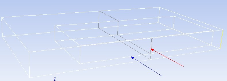

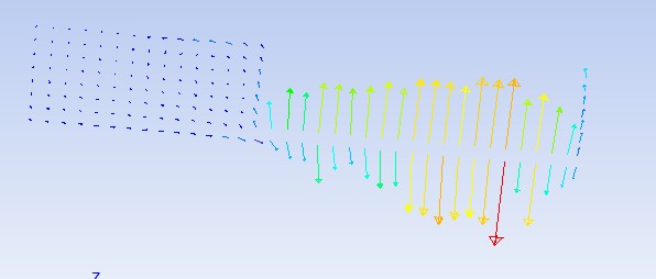

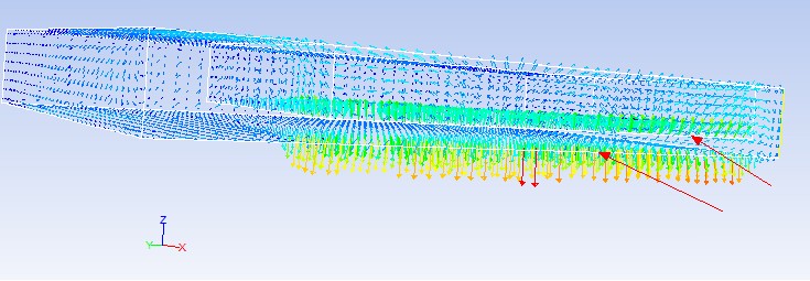

用离散相模型算气泡搅动静止流场问题,绘制截面速度矢量图时发现问题如图 ,在喷射面(图一的上一个红色箭头所示)上下部分的速度矢量很奇怪,底面是reflect边界,图二的截面也是在喷射面上下速度矢量出现问题,不知是不是网格原因,壁面没划边界层网格,喷射面距底面50mm,仅考虑竖直方向重力加速度,求大侠指点,因为不知怎么找原因,只好先说这些条件,有不足的再补充

 楼主| 发表于 2011-5-22 21:12:29 | 显示全部楼层
回复 2# xrs333 的帖子
是啊  总有些新错误出来,谢谢版主了 ,网速不好发重了一个帖子 不好意思
[ 本帖最后由 lscookie 于 2011-5-22 21:38 编辑 ]
 楼主| 发表于 2011-5-22 21:36:54 | 显示全部楼层
回复 2# xrs333 的帖子
谢谢版主的cas,看了设置,LES模型没试过,湍流模型用的k-ε壁面用的壁面函数,不知如果用LES模型效果怎么样 等下试试,不知有没有时间看看我的cas看看哪里有问题
