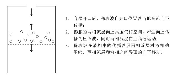

有一问题,要请教各位高手,具体问题如下,一装有过热液体的容器(未装满),在顶部突然开口后,过热液体发生剧烈沸腾,内部变化过程如下:

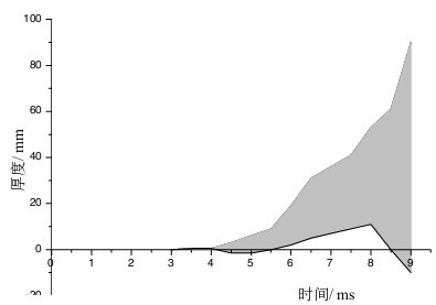

     两相流层上下界面的厚度如下图:
(以上图示通过小尺寸的模拟实验得出)
      我看过用VOF法确定带相变的自由界面的文献,问题是有没有可能利用VOF模型,确定图示中两相流层上下“两个”界面的位置?如果可以,那要怎么做呢?
