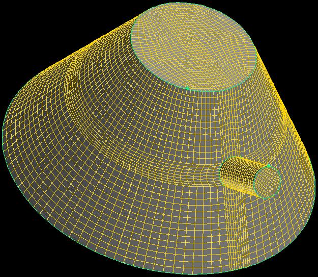

谁会划分?急急急.......

这个gambit画也是五分钟的事儿,可以按照图中这样划分。网格质量图就不贴了,equisize<0.4以下的网格占85%以上。

浪子大哥,你这个split痕迹是如何去掉的
这次你一定要回答啊,我琢磨了长时间了,就是想不明白啊
谢谢啦!!!
浪子轻狂
浪子轻狂
9578
发表于 2011-5-10 09:54:35
那个不是去掉的,我一般晚上没事时,会找若干个模型做网格划分练习,画好一个导出了接着画第二个,完成的网格再次导入gambit,那些默认为interior的边界自然就消失了,没啥奇怪的。

这个模型 用gambit怎么建模啊 就是那个圆柱怎么移动 距离和角度怎么确定啊 不会是计算出来吧
