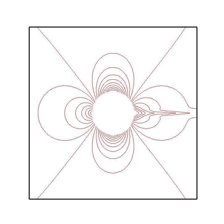

最近在计算Euler方程圆柱扰流问题,因为使用高精度WENO格式,需要虚拟点,在圆柱壁处要使用固壁反射边界,但是算了好常时间,都不正确。希望有这方面经验的大侠帮忙。多谢了!

贴的图片是mach contour 吗? 你说算不准,具体是你要算什么,什么算不准?

高阶精度算成这样是惨了点,尾迹拖的这么严重

我贴的是Mach数等值线。正确的图是左右对称的。

另外要请教一下,用高精度格式的话,边界条件一般有没有什么特别处理的?
感觉如果没有特殊处理的话,可能再高的精度到边界附近都不怎么准确了吧。
gli1978
gli1978
78
发表于 2011-5-12 08:21:21
回复 6# flowinflow 的帖子
没什么特殊处理,就是需要多一点的虚拟点。另外正确结果算出来了。

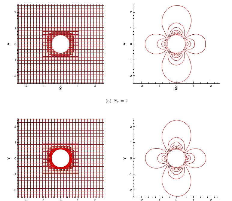

我贴一个我计算的结果
马赫图
ch06
ch06
1283
发表于 2012-12-13 21:09:43
楼上是用浸入式边界算的吗
liujmljm
liujmljm
621
发表于 2012-12-13 21:56:44
回复 11# ch06 的帖子
是的
