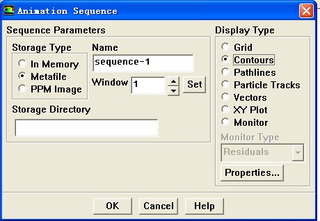

如题 我用的是fluent里自带的animate, 但是最后的动画全是网格在动 根本不是云图形式 或者是云图和网格混合的样子

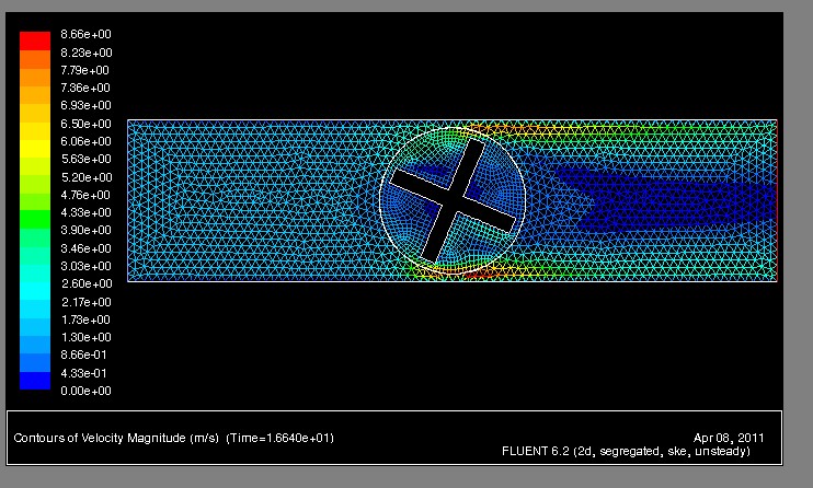

不要显示网格,或者只显示几何线框轮廓。

再问一下 呵呵 好不容易碰上高人 看下附件 就是我做出来的动画的一个截图 就是云图和网格混杂 试过改设置 发现不是很对

顺便把我做动画的步骤传上 不对的请指点下

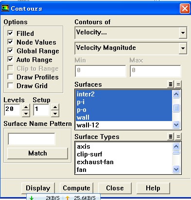

第二步

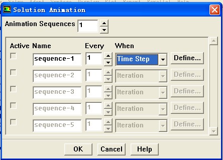

最后一步我觉得 问题最可能出现在这一步

创建动画的时候,选Draw Grid,在打开的Display Grid面板里面选Edge Type下面的Feature或Outline,然后点[Display],再点[Display]。。。

呵呵,xrs版主显然忽视了楼主六楼的那张图。
问题就出在他的surfaces的选项下面,只要在下面选择了面,无论你options怎么选,动画都有网格存在,surfaces下面全部不选,问题就解决了。
