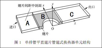

下面这个网格怎么画质量高啊。。平直翅片管数值模拟!!
B是计算区域,A、C为延长区,我用的事Gambit。。。我用两个实面把它分成A、B、C三块。。但是那两个交界面的边界类型怎么设置??
我设置成interface后,在Fluent里initialize迭代初始化的时候就出错了。。
错误如下:
WARNING: Unassigned interface zone detected for interface 9
WARNING: Unassigned interface zone detected for interface 10
Error: Init_Flow: unassigned interface_zones
Error Object: ()
请求高手帮忙解惑,,谢谢你们!!真的快被毕业设计弄疯了~~~~~~~希望大家能把步骤详细些。。谢谢你们!!

发表于 2011-5-5 09:21:24 | 显示全部楼层
不要设置interface   直接在gambit里将三个体的两对面 合成一个面  面操作里有这个功能

回复 2# gongquanshuai 的帖子
你的意思是,,先给底面划分面网格,,然后直接对整体生成体网格????
