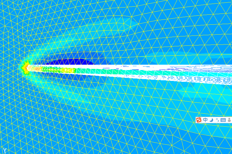

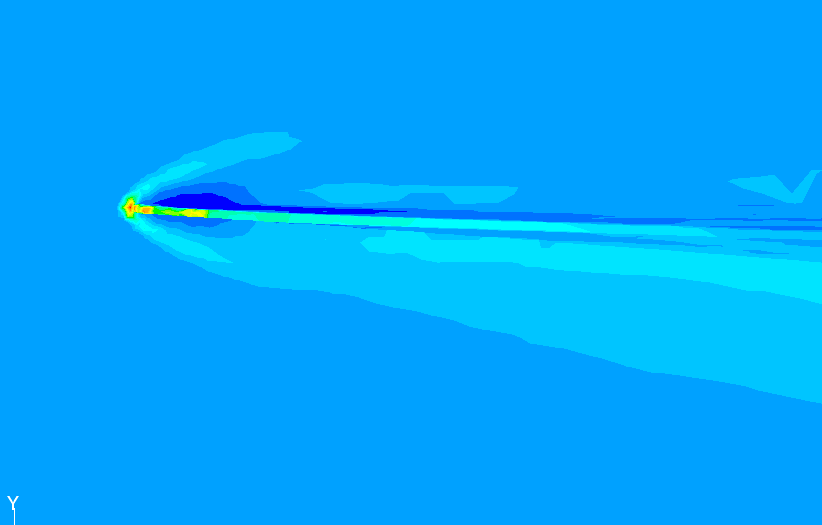

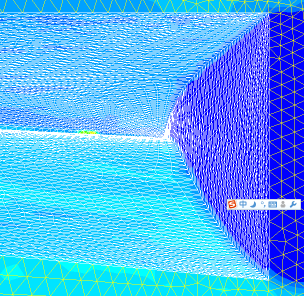

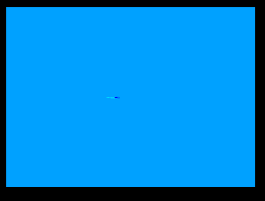

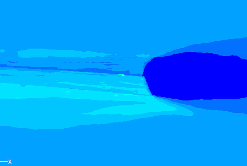

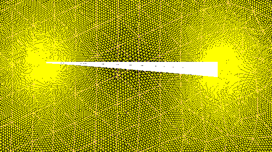

 楼主| 发表于 2011-4-24 17:36:18 | 显示全部楼层
回复 4# xrs333 的帖子

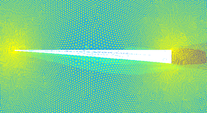

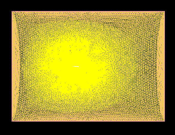

谢谢前辈的耐心指导,现在画密了网格,可以往下算,但是提示这个,有影响吗?
99 3.7027e-02 3.3664e-02 4.9107e-02 5.3666e-02 3.5075e-02 4.1338e-05  0:01:02    1 0.
time step reduced in 3 cells
absolute pressure limited to 1.000000e+000 in 4 cells on zone 2

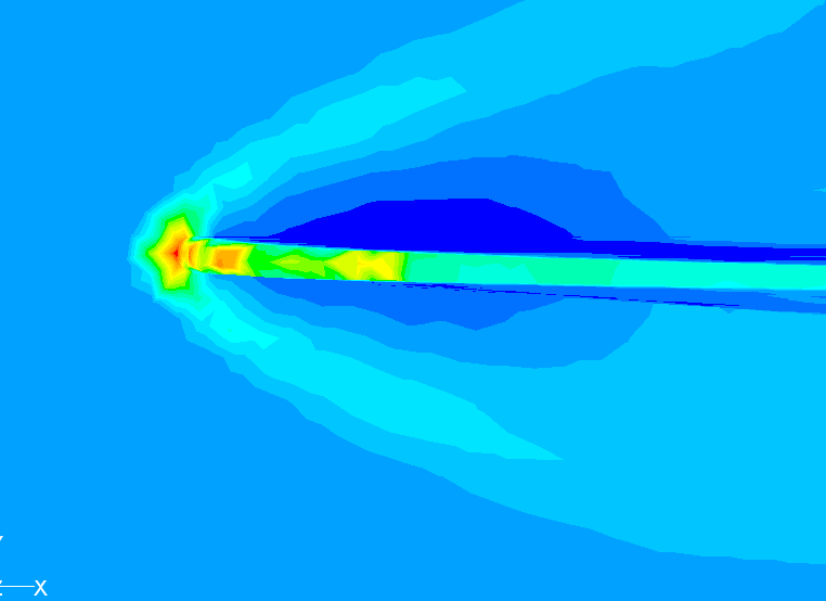

另外,turbulent viscosity 等值面怎么看问题在哪里?做了些迭代100步时的turbulent viscosity 等值面截图,麻烦前辈帮忙看看。
[ 本帖最后由 280852462 于 2011-4-24 17:51 编辑 ]
整体,不带网格
整体,不带网格

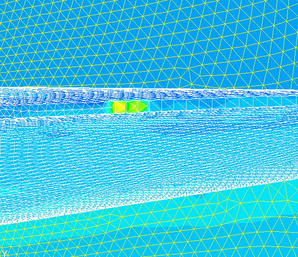

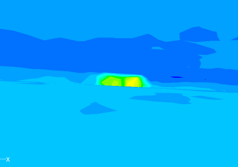

尾部有一块突出的颜色,是不是这的问题?
尾部有一块突出的颜色,是不是这的问题?
同上张,飞行器尾部放大,有一块好像和周围不同
头部
头部
头部放大
头部放大
带网格整体
带网格整体

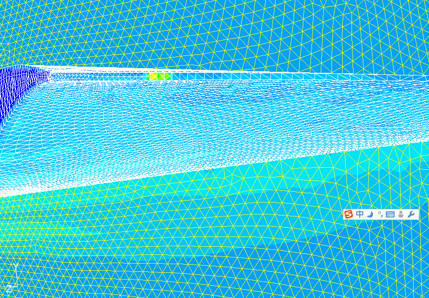

飞行器,暂未画边界层
飞行器,暂未画边界层
尾部那块
尾部那块
发表于 2011-4-25 10:20:38 | 显示全部楼层
飞行器周围的网格太疏了,也没有边界层。

边界层厚度取决于你的湍流模型。高Re数模型在30-60之间结果比较准确,低Re数模型在1左右,并且一般要求粘性支层内10-15层网格。
很明显,你的网格非常粗,没有边界层。这种外流场的计算,你完全可以再飞行器周围布非常密的网格,往外逐渐放疏,既可以保证计算精度,也可以降低网格数。

发表于 2011-10-18 09:20:54 | 显示全部楼层
网格质量太差了,你这个结构比较简单,可以用结构网格,壁面处得画边界层啊!
发表于 2011-10-18 09:24:14 | 显示全部楼层
网格太稀,你看你给出的云图,梯度变化非常难看。
