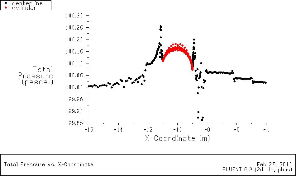

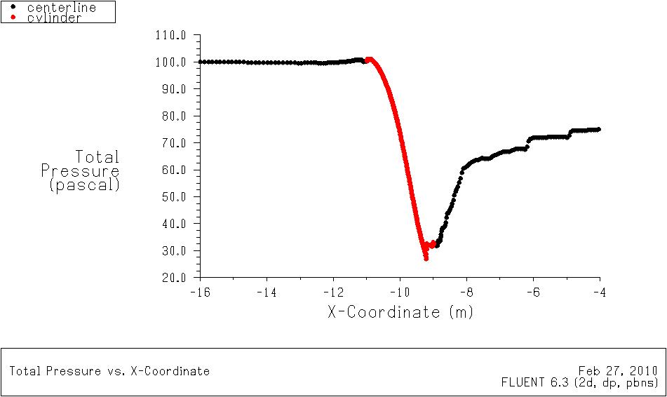

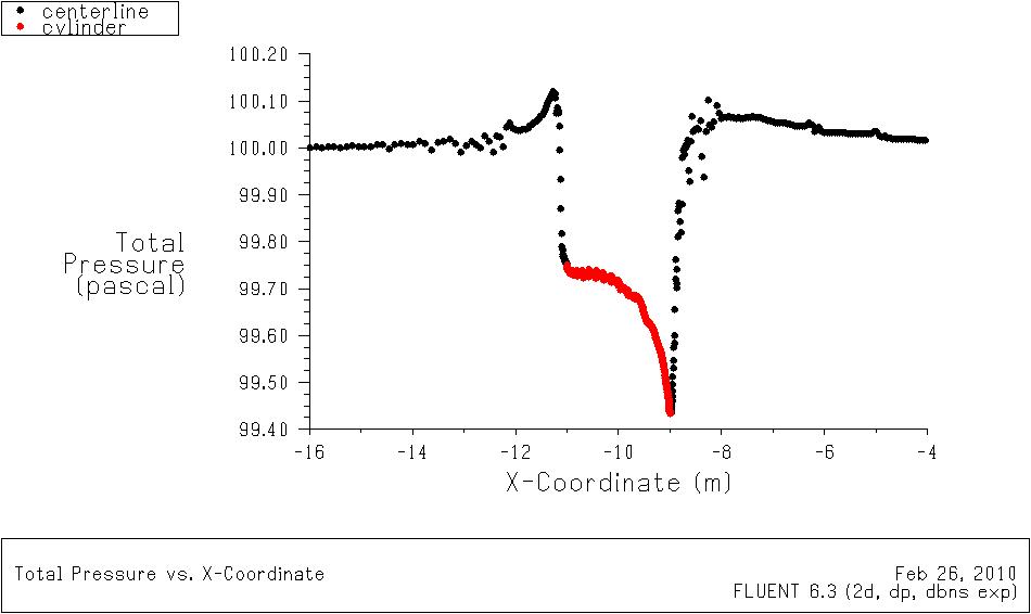

怎么说你呢?你说的那一堆东西,都是你学的所谓做研究的方法吧。其实你就没学会具体问题具体分析,这一马克思主义的活的灵魂。当年考研究生,没考政治啊。
也不想想我说话的逻辑。我只是比较了两种算法对同一网格同一计算域的计算结果。这时,有必要做网格的独立性吗?有必要做计算域的研究吗?既然是定常流,当然时间步长也不是问题。知道为什么没有与解析解比较吗?因为计算域是有限的。(下面你应该知道了吧?)记得我想看的结果吗?我想看流场是否左右对称。这个特点与有限的(主要是上下的尺度)计算域无关。
至于你说的用SIMPLE方法做势流的问题,那总是与问题的要求有关。方法的选择总是跟着问题走。其实很多问题,并不需要CFD。至少要在把问题想清楚后,再决定。
知道什么叫误导吗?就是像这种似是而非的东西叫误导。也包括AIAA对网格独立性的要求,那也是误导。 |
