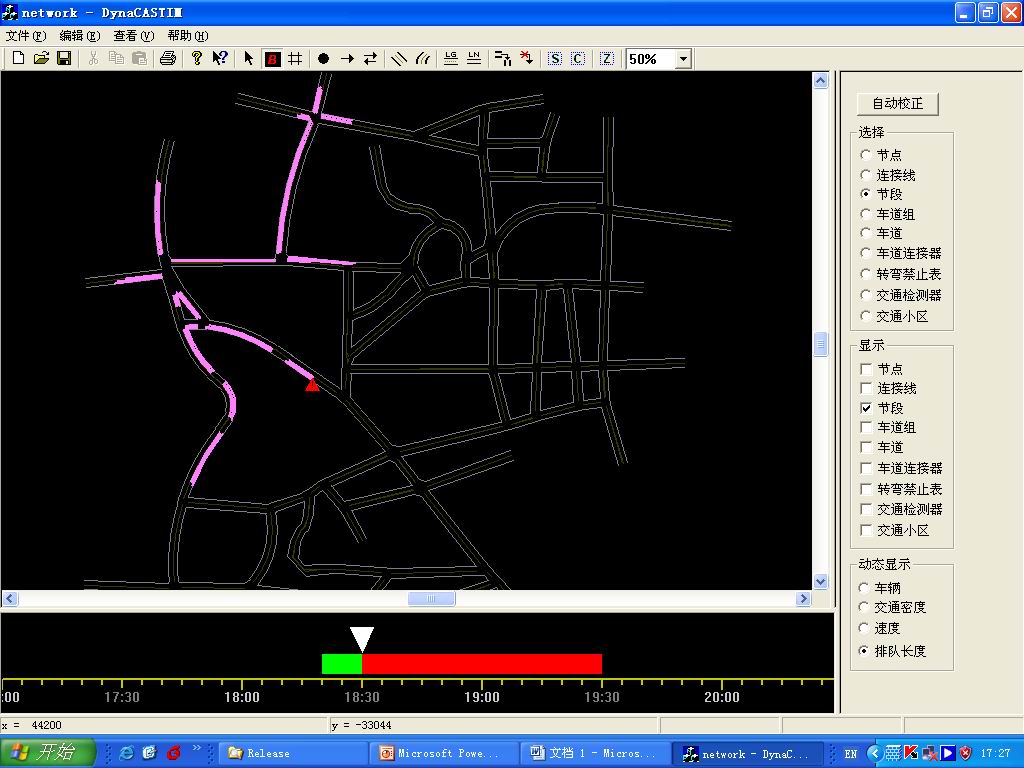

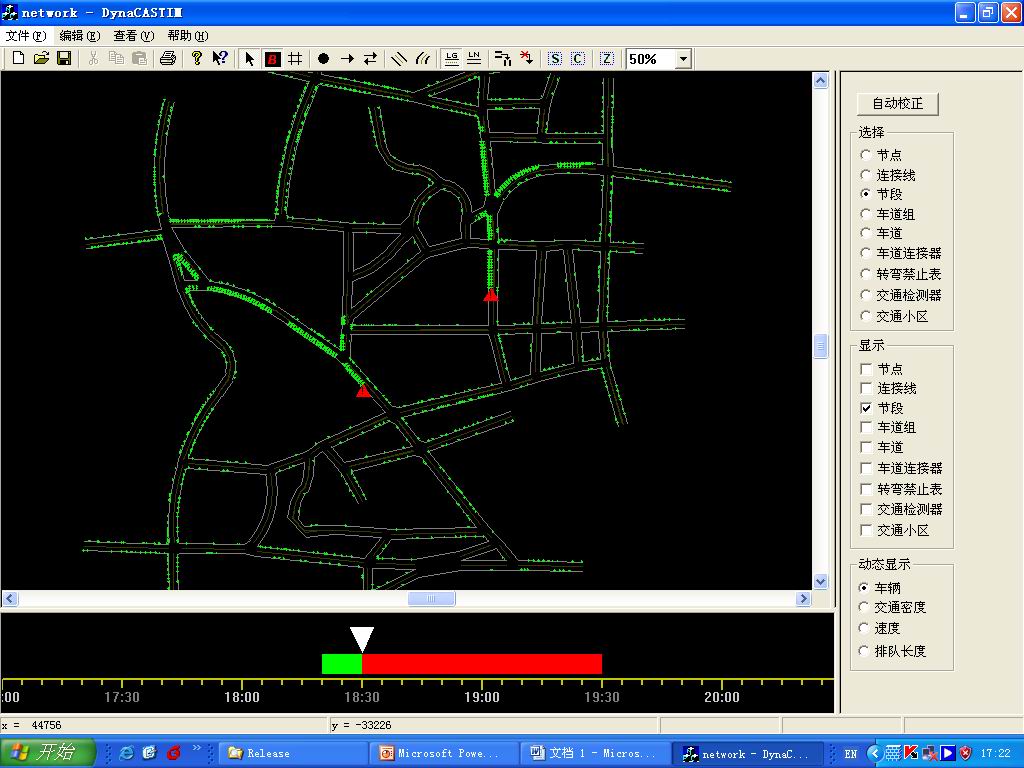

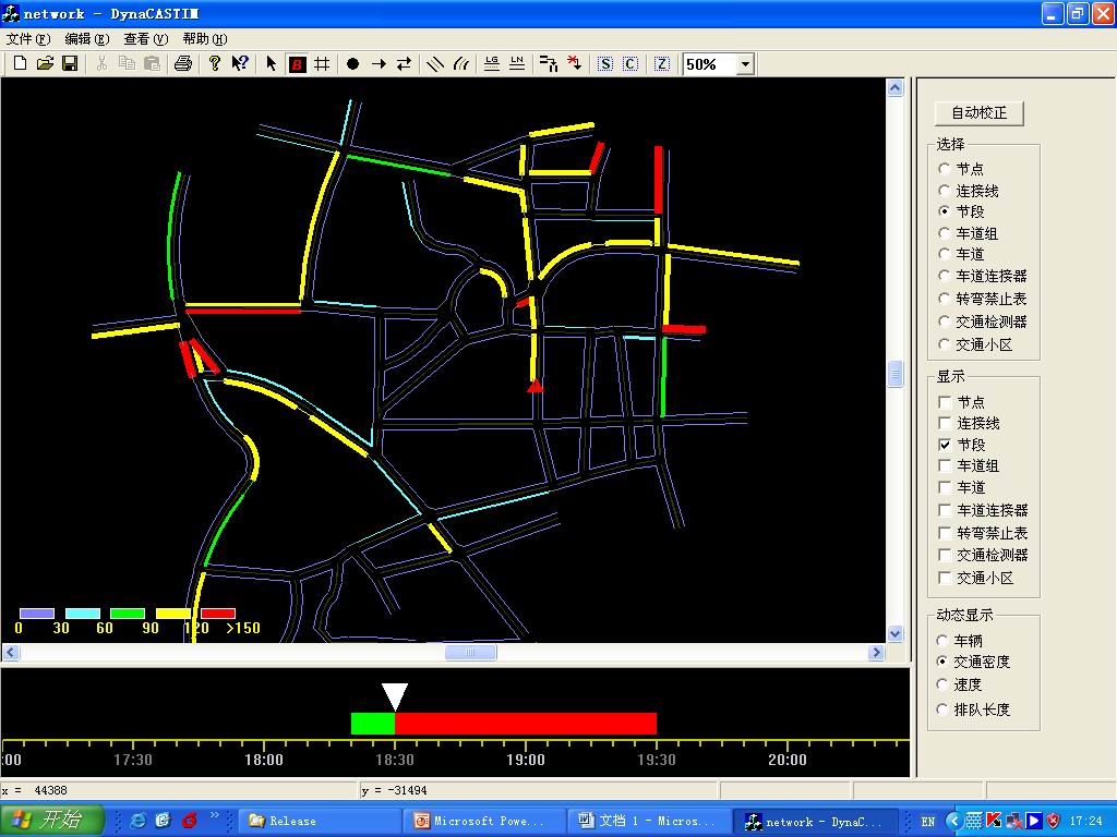

DynaCASTIM的中观交通仿真器正在完善,道路通行能力分析模块正在开发过程中。通过采用最小延误模型估计感应式信号控制交叉口各相位的信号配时参数,从而得到交叉口各进口道在信号周期中的最大通过能力。中观交通模型包括运动模型(由速度-密度关系确定),确定性排队模型和容量模型。其中,交通信号控制由容量模型描述。
最近的测试结果表明,假定OD流量分配到最短路径上,且这些路径离线产生,并在系统启动时一次性调入内存,DynaCASTIM可在一台普通PC机上,用5分钟左右时间,一次仿真完近10万辆车在近50个交叉口的路网中16个小时的实际运行过程。效率还是较高的。
实用的模拟DTA系统将要通过多次仿真迭代,实现近似用户最优(UO)的动态交通分配,同时多样化的出行选择、动态OD估计和预测将花费大量的计算时间,这将在后续开发中逐一实现并测试,并向版友报告最新结果:)
附图是DynaCASTIM的几幅运行图,包括事件造成节段通行能力为0的情况下,车辆的分车道排队、路段密度变化及排队长度变化情况。

图例中0~150是指什么,车流密度?平均延误?还是排队长度?图例应该更直接。
建议DynaCASTIM开发小组看看INRO的Dynameq,我觉得应该会有所收获。
发表于 2006-1-27 12:24:08 | 显示全部楼层
[辣眼深评]-我国自主研发的交通系统仿真平台的全面深入讨论:DynaCASTIM VS TESS!
谢谢harleych的建议!0~150是指车流密度,即1公里范围内的车辆数(pcu)。我的机器上装了Dynameq的demo版,它的用户界面做得相当不错。目前,DynaCASTIM的界面很粗糙,仅用于程序调试之用。我打算把界面的优化工作放到软件开发的最后阶段完成。
