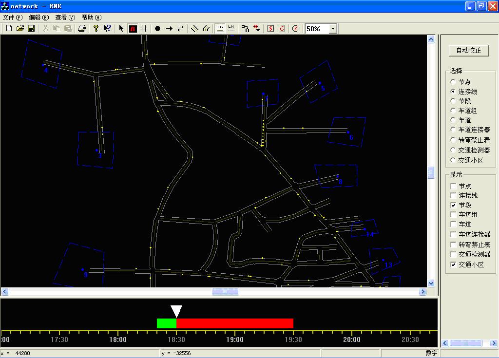

DynaCASTIM的中观交通仿真器已基本开发完成。车辆在路段上的运动分为自由运行阶段和排队阶段,其中自由运行阶段按照宏观交通流理论中的速度-密度模型决定运行速度,并假定在路段下游存在排队的情况下,车辆速度以线性递减地方式接近队列末端;将路口信号灯的配时参数转化为下游节点的出口流量约束(根据路口通行能力分析的一套算法得到)。仿真器已可为队列的形成、消散、回流等较复杂的交通行为建模。目前的测试结果如下:对一个具有63个节点、161条单向路段、549条车道、15个交通小区的路网,路网中容纳的最大车辆数为2000左右、车辆位置更新步长15秒时,仿真16个小时的交通状况,大约需要3分钟左右的机器时间(普通PC机)。可以肯定地是,中观交通仿真模型用于实时动态交通分配是可行的,它可以获得甚至较接近解析法的计算效率,同时可以为复杂的车辆运动行为建模。严格的仿真测试和现场测试是一个漫长的过程,有了新的测试结果,再奉献给各位版友。
附图是系统运行的画面,图中的黄色小圆块代表运行的车辆,每一个圆块可以代表一辆或多辆车,取决于对计算效率和计算精度的要求。

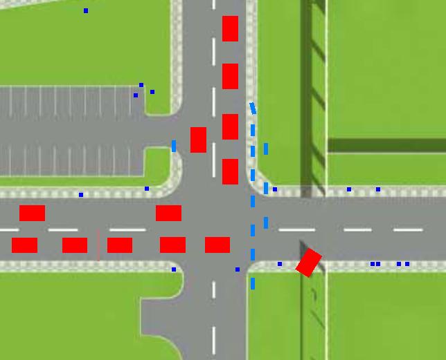

呵呵,看到这么好的题材,忍不住也来说两句
先声明一下,我不是学交通的,现在可以算是一个不合格的coder -__-
阴差阳错,我现在负责一个交通仿真软件的开发,我们有专门负责交通理论的人员
所以在理论上,我就是个白痴了 ^_^
看了帖子,觉得 DynaCASTIM 和 TESS 都还是宏观仿真的软件,和那个transtar有些像 [呵呵,外行的话]
而我们集中在微观仿真方向,是以vissim作为模拟对象的,也是用了CA作为基础
路网的构建是向vissim 学习的,以每条道路作为最小单元
同时我们也提供对行人、自行车等在无信号灯状态下的仿真 [特点哟!不要拍我。。]
还提供各种仿真数据的输出结果
现在已经可以构建 1 平方公里的路网了 [机器好的话,更大也可以] ^_^
作为商业软件,3D的显示这种花花的东西还是必须要有的。
我贴一个路网的局部图片吧!不能给出更细节的资料了 -__-
其实我很羡慕DynaCASTIM 和 TESS 的作者,有足够的专业知识,能够说清楚很多问题。不像我,很多东西做出来以后,并不知道是否是对的。郁闷。。。
