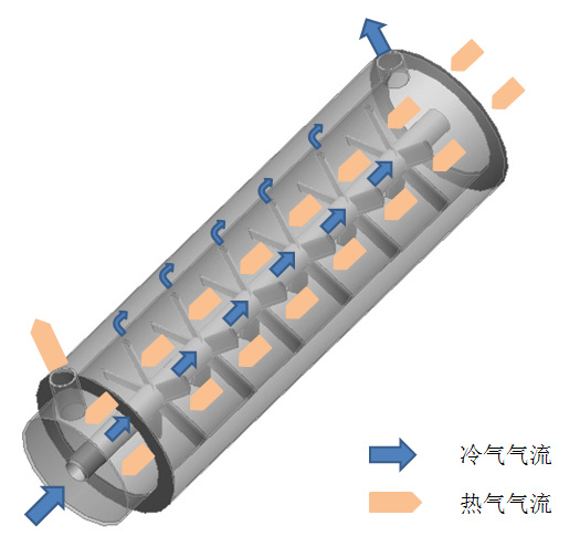

这个换热风机构思新颖,应该是动了些脑筋才想出来的,我不会用Fluent,只能从应用的角度提供一些意见,不当之处,请批评指正。
1,这个换热风机的动静密封,难度较大,因为冷风与热风会在动静间隙处泄漏。
2,这个换热风机所起的作用与内燃机的气波增压器、大型电站锅炉的回转式空气预热器相似,空气预热器的漏风一直没得到很好的解决,气波增压器应该也有漏风问题,所以一直没有得到推广。
3,如果气流与大气有较大的压差,高效换热有一个非常成熟的方案,就是利用绝热膨胀和绝热压缩,典型装置就是柴油机或汽车上常见的废气涡轮增压器。废气涡轮增压器既是一个能量回收装置,也可看成一个余热利用装置,也可看成一个高效换热器,因为它用非常少的换热面积,实现了大幅度的温度降落和热量传递,其根本原因在于高速旋转造成的湍流。
4,站长的这个换热装置,适合于在冷、热气流压降均不大的环境使用,可能有较高的换热效率。最好比较其与钎焊板式换热器的效率。一般钎焊板式换热器效率高于管壳式换热器。当然,介质、环境等制约条件也影响换热器选择。如果冷热气流任何一种有较大压差,而且对气流泄漏敏感,建议将流道分开,类似废气涡轮增压器的布置方式,这样可很好解决气流泄漏问题。
