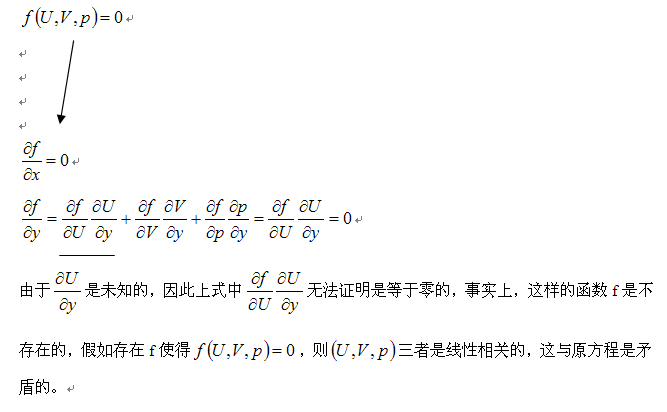

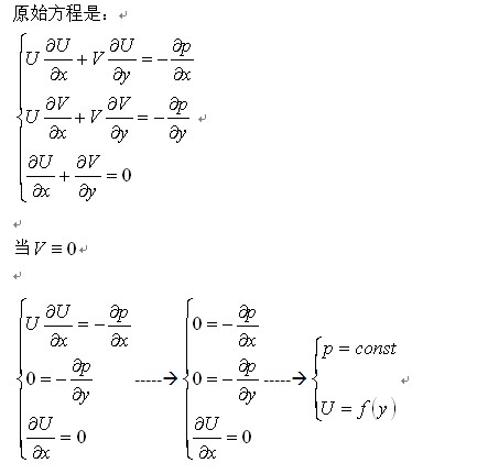

我想问题应该是在
f(U,V,p)=0
对于给定边界条件的情况下,这个没有错。但是这里的U,V和p都是在y方向上有一个分布的。对于平行流,p是常数,V是零,而U在y上是有一个分布的。这个分布除了跟欧拉方程本身有关外,还与边界条件有关。或者说,f 的形式与边界条件有关。因此,从欧拉方程本身,是不可能得出U=常数的结论的。只有在给定边界条件下,才可能得出U的分布。
从物理上,也就是进口的总压是可以不均匀的。并可以通过实验得到特定的总压分布。
我想窦华书在这里,有点混淆了物理与数学。一会说,不均匀的U满足欧拉方程。一会儿又说,可以用数学证明U是均匀的。
不均匀的U不仅数学上可能,物理上也可能。我们总是可以设计实验使得进口的总压满足我们设定的分布。
