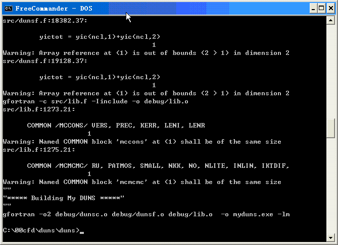

原帖由 shirazbj 于 2010-11-20 09:39 发表
生成的.tec文件,第1行如下:
VARIABLES = "X", "Y", "xH2 ","xO2 ","xOH ","xH2O ","xO ","xH ","xHO2 ","xH2O2 ","
末尾多了 ,"
怪不得我用VisIt怎么也打不开 ...
关于use 是用来干什么的,你自己看看fortran reference 吧。
你可以找到那个使用use的subroutine : setsignals()
你把use 那一行去掉,把该子行例程变成一个空子行例程。
这个子行例程是用来捕捉Ctrl+C信号的,不会影响程序计算部分。
此外,你如果不是在windows下面使用,最好不要用这个。 |
