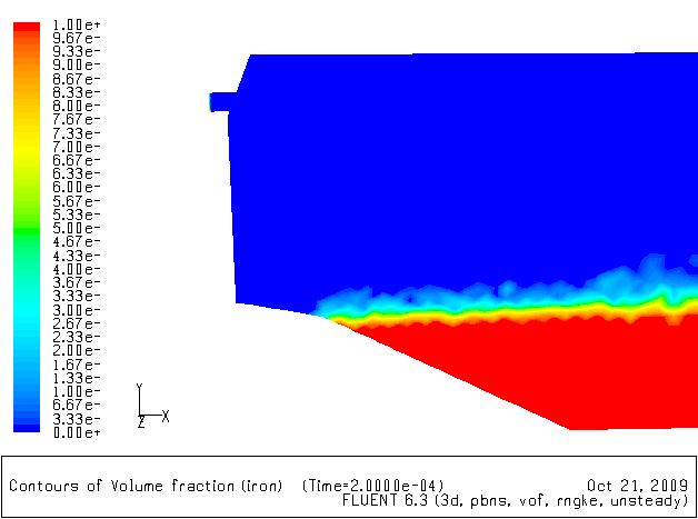

回复 15# xrs333 的帖子
这是个速度云图,射流部位就在图片的最右面
孟义春
孟义春
108
发表于 2009-10-21 16:50:41
回复 15# xrs333 的帖子
可是没有模拟出来啊
孟义春
孟义春
108
发表于 2009-10-21 17:00:47
这个图清楚吗?射流部位就在红色所示的地方

我才看明白,那你现在计算域应该可以,那问题就在网格了。单元的尺度几乎与预计的射流液注的直径相同,怎么能捕捉到液注的轮廓(就是相界面)呢。

谢谢你啊!那怎么重画网格呢?吧入口的再细化?我这个为什么看不出入口的铁水呢?这是什么问题?

入口进入渠道的射流状的网格怎么画呢?我原来是把入口细化,其余部分的一样大,可是画出来的计算结果不行,不符合实际状况。

网格肯定要细化。如果要捕捉到相界面稳态的轮廓,那单元尺度要比液注直径小一个数量级以上;如果要捕捉到相界面可能存在的波动,那单元尺度要比波动的幅度小一个数量级以上。

建议模拟铁水喷流出来的模型的计算域只取喷口附近的区域(包括一部分下面的铁水槽,只要能给定合理的出流边界条件就可以)。这样模型规模小一些。
