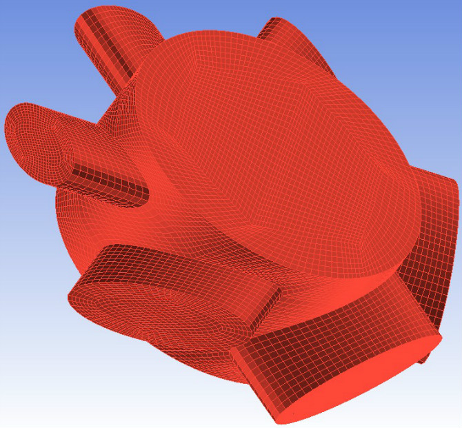

大家看看这个导向叶片该怎么画网格

您好,我按您给的模型画出单个叶片的网格质量都在0.67以上,可是旋转生成周期网格后就出现了负体积网格了。。发现交界面对的不是很齐呢。。

你这个周期性的思路没有问题,但似乎拓扑结构不是太好,网格质量可能会受影响。

单个叶片应用Y-block后网格质量在0.7以上的。还可以吧

麻烦您看看我上传的那个齿轮泵的模型,你看看有什么好的思路?

这是我以前画过的一个类似的
