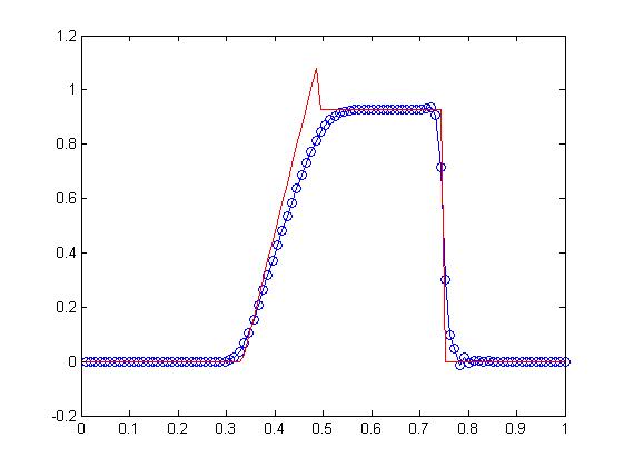

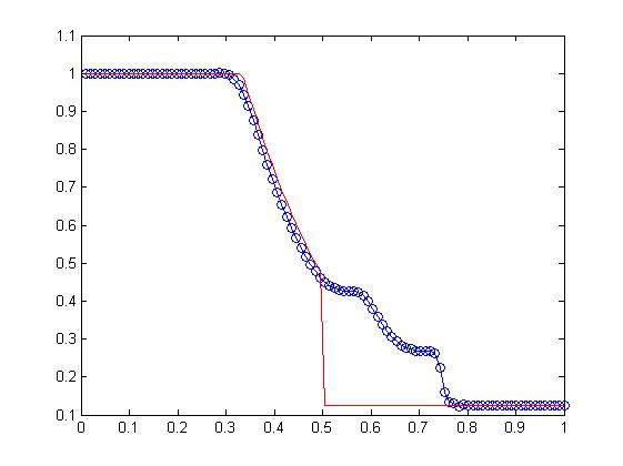

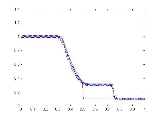

压力,密度,速度图形
发表于 2010-5-18 15:06:17 | 显示全部楼层
密度

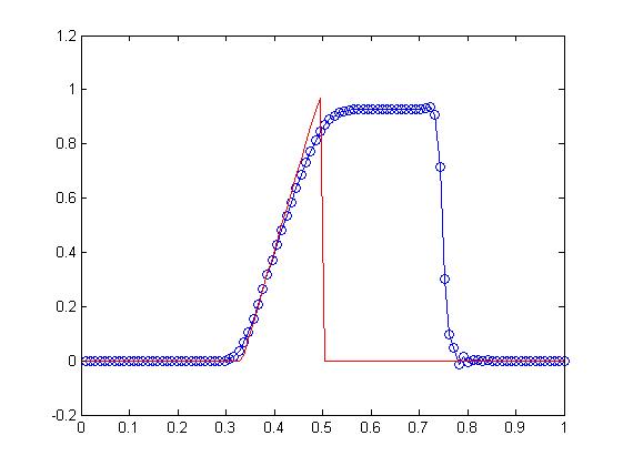

发表于 2010-5-18 15:06:36 | 显示全部楼层
速度
 楼主| 发表于 2010-5-18 15:37:44 | 显示全部楼层
哦,这么看来应当是第1步就出问题了。 第1步是计算F(p*)=u1-u2。 通常是用Newton法迭代求解,你查一下结果有没有问题。 对于Sod问题,F(p*)=u1-u2的解应当是p* = 0.303130178.
如果这一步有问题,你查一下F(p*)的表达式有没有错。 你可以把 F(p*) 对p*的关系曲线画出来看看。
上一页里有我的程序,你可以对照查一查F(p*)的表达式。
F(p*)=f(p*,p1,r1)+f(p*,p2,r2)
f(p*,p1,r1)的表达式见 傅德薰等《计算空气动力学》 30页。
哦,也不一定是第一步F(p*)=u1-u2出问题。 可能是右行激波的速度Z2算错了,有可能你把Z2算成0了。
[ 本帖最后由 lixl-imech 于 2010-5-18 07:47 编辑 ]
发表于 2010-5-18 15:53:30 | 显示全部楼层
原帖由 lixl-imech 于 2010-5-18 14:27 发表
从你给出的密度分布来看,膨胀波计算正确,因此,我估计中心区的压力(p*)和速度(u*)应当是正确的。问题在于接触间断两侧密度r1*及r2*,另外右行激波也出现了问题。
你把压力和速度的计算结果贴出来,我看看是 ...
李老师,结果我已经弄出来了,不过速度图形还有点问题

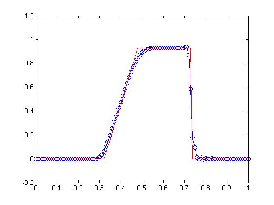

 楼主| 发表于 2010-5-18 16:07:23 | 显示全部楼层
原帖由 gutouqie 于 2010-5-18 07:53 发表
也许是稀疏波内的声速算错了。 教科书32页公式c的表达式有误,c(t,x)公式中最后一项是2/(gamma+1)*c1, 而不是2/(gamma-1)*c1
另外就是x/t 应当是(x-0.5)/t , 因为初始间断位置在x=0.5.
[ 本帖最后由 lixl-imech 于 2010-5-18 08:10 编辑 ]
发表于 2010-5-18 20:26:47 | 显示全部楼层
原帖由 lixl-imech 于 2010-5-18 16:07 发表
李老师,你说对了,稀疏波内声速算错,应该为c(t,x)公式中最后一项是2/(gamma+1)*c1。谢谢。这是我的结果。

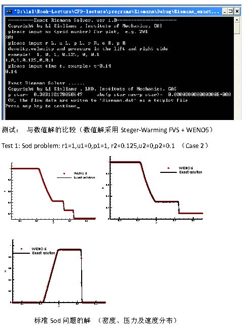

 楼主| 发表于 2010-5-20 19:26:46 | 显示全部楼层
计算Riemann精确解的程序。可求解一般的Riemann问题 U_L= (r1,u1,p1), U_R=(r2,u2,p2), 给出t时刻各物理量的分布。
欢迎下载使用、传播。 在科研中使用时,请别忘记标注 (在论文或报告中引用作者的论文或致谢均可)
使用方法:
   输入绘制曲线图需要的网格点nx (本程序计算精确解,但为了绘图需要,仍输出nx个点上的离散值)
   输入初始时刻间断左、右两侧的密度、速度和压力: r_L,u_L,p_L,r_R,u_R,p_R;
     输入需要计算的时间t
    计算后输出Riemann.dat,为 t 时刻nx个点上的密度、速度及压力 (tecplot格式)。
   说明: 输出的显示区域为-1<x<1. 为了防止激波(接触间断、稀疏波)跑出显示区域,因此时间t不能很大。 由于该问题的解是自相似的,解的形态与时间t无关,因此也无需输入一个很大的时间t.

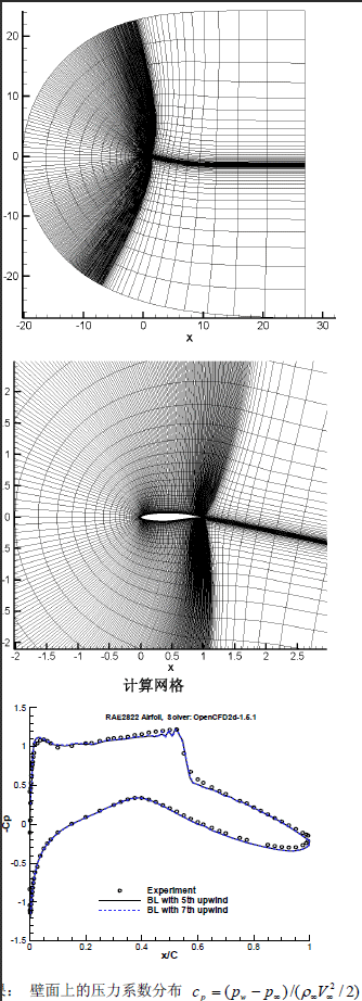

 楼主| 发表于 2010-5-24 08:40:43 | 显示全部楼层
作业题10.1 (RAE2822翼型绕流) 的网格及实验结果
附件中的压缩文档包含了网格文件"raetaf.x.fmt", 壁面压力系数的实验数据文件cp.exp.dat及读取网格文件的小程序。 cp.exp.dat 文件的第1列为x坐标(翼型头部顶点坐标为0,尾部顶点坐标为1),第2列为压力系数。
网格文件下载自NASA网站,为PLOT3D格式,读取方法见如下小程序 (读取后转化为tecplot文件)
