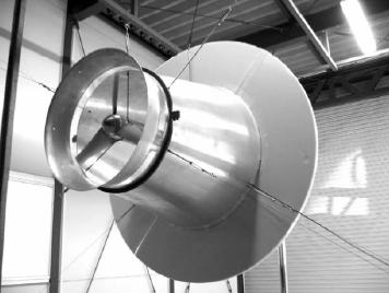

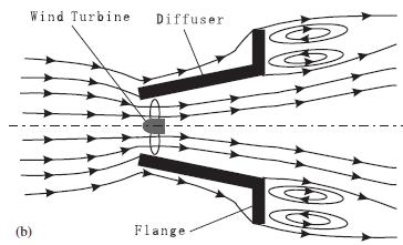

发表于 2009-12-15 16:43:40 | 显示全部楼层
风力机的贝茨极限是0.593,一般的风机的效率是0.1,目前先进的风力机也就在0.45左右。所以现在一个研究方面是采用背压的原理,在现在所看到的裸露的风机上面加一个扩散器或聚风设备,理论上能扩大效率是不加所谓“罩子”的功率3倍以上。
