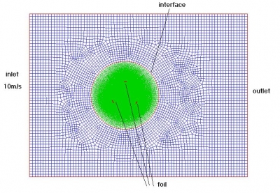

使用interface链接内部旋转区域和外部固定区域,达到不进行网格重生而又能实现动网格计算的目的,大大减少了计算时间(主要是网格重生的时间)。可用于一些被动旋转的计算(主动旋转可以选用MRF来完成)。类似实例有:风力发电机(被动旋转),汽车涡轮增压叶片(被动旋转)等

被动旋转,你的意思是说,你的转速是即时根据扭矩、转动惯量以及全性能曲线得到的吗?
shirazbj
shirazbj
3559
发表于 2011-8-22 10:18:22
谢谢分享。
交接面上,网格旋转需要从一个格点转到下一个格点么?也就是内外的格点在交接面上都是重合的?
