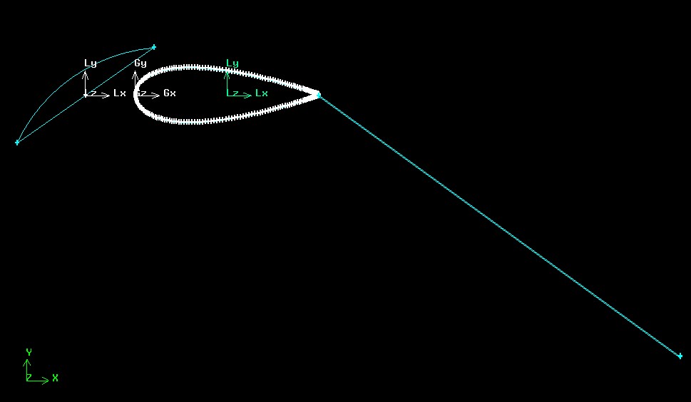

各位大侠,本人最近在弄二维和三维船舶风帆的fluent数值模拟,风帆形状如图,由于是多段机翼形状,想请教各位高手如何划分网格(比如,multiblock)?万分感激!

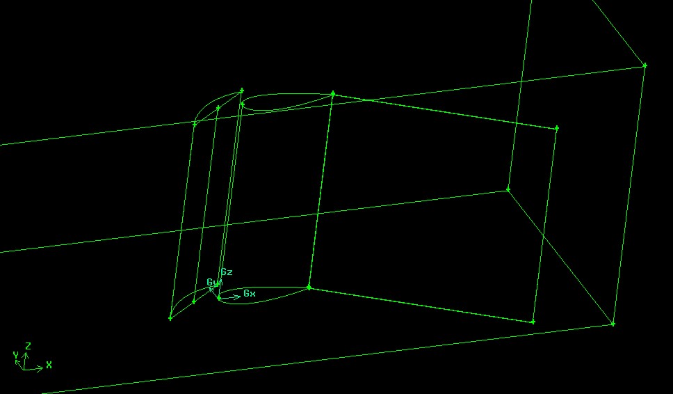

补充
还有,由于后面那个是风帆的软帆,可以简化成无厚度,但是gambit好像不能够处理一维的实体,这个有什么解决的办法吗?上三维图

这个图看不太明白

回复 4# 凌白日 的帖子
版主,下面那个是用长方形的计算域(随手画的)减去风帆的图像,关键这个还要考虑风帆的边缘效应,用cooper scheme 不好弄啊。。

回复 5# linyx 的帖子
其它的都还好,你说的边缘效应是什么意思呢

回复 6# 凌白日 的帖子
额,其实就是指由于机翼不是无限长的,流体在流经机翼(这里即指风帆)的上下边缘处的突变

发表于 2011-4-16 20:54:41
软帆是图中从中间到右边的那条兰线么?

发表于 2011-4-19 10:53:06
回复 10# shirazbj 的帖子
恩,是的,这是一种新型风帆,是机翼和风帆的组合,叫风翼~
