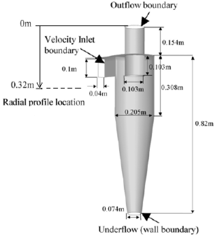

旋风分离器进口与圆筒链接处该如何分割划网格呢?

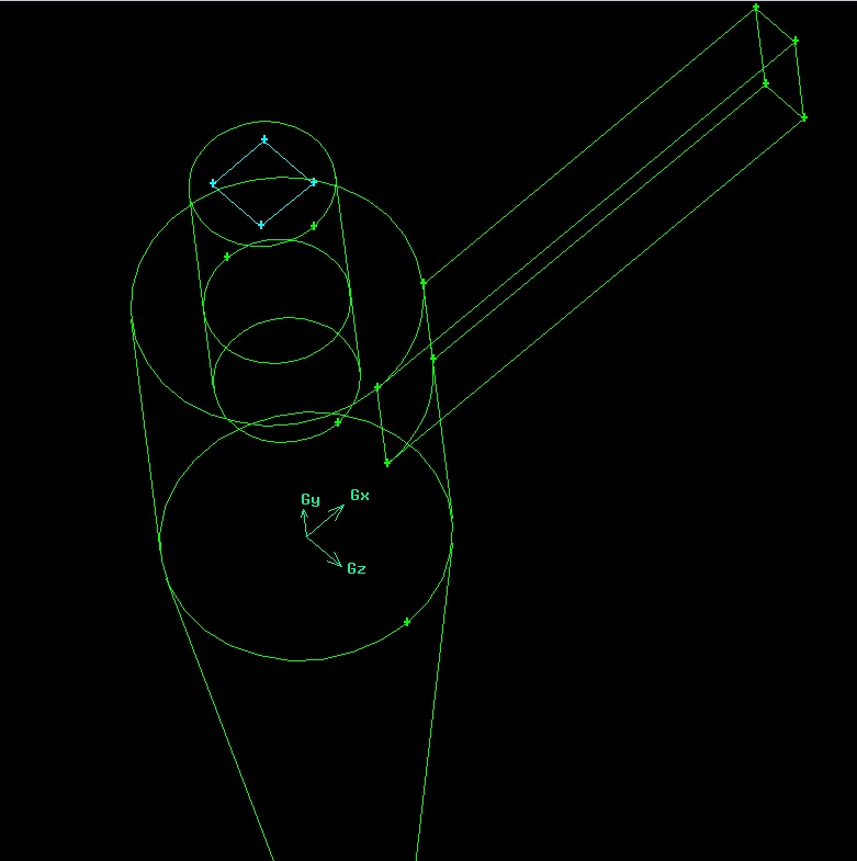

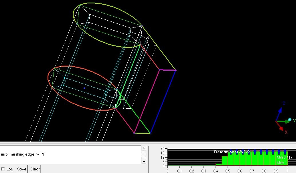

发表于 2012-3-22 15:52:41 | 显示全部楼层
回复 1# kldanzz 的帖子
画了一下,网格质量不是很高。附有tin和block
分离器.rar
60.46 KB, 下载次数: 339

发表于 2013-2-1 23:25:12 | 显示全部楼层
楼主是一定要六面体网格吗?
发表于 2013-2-28 17:38:21 | 显示全部楼层
回复 10# jintianqi 的帖子
尖角那个地方不好处理 别的没有问题
