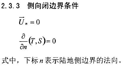

下面图中的表示侧面闭边界条件,是河流,湖泊的岸边,我对于其中第二个表达式不太理解,
其中T表示温度,S表示盐度,这个式子表示水体与边界外没有温度和盐度的交换。
我的微积分基础不咋地,就是对这种偏导数的形式感觉难于理解,感觉
“偏导数=0” 等价于 “没有温度 和盐度的交换”
有点无法理解。
请教高手能不能讲一下你是如何理解这个式子的,主要是从偏导数的意义上理解这个表达式。

根据物质传输特性分析,通量= 偏导数*常数,如果偏导数=0,也就是意味着通量=0,也就是没有交换。

这么说的话,倒是很好理解了,非常感谢
