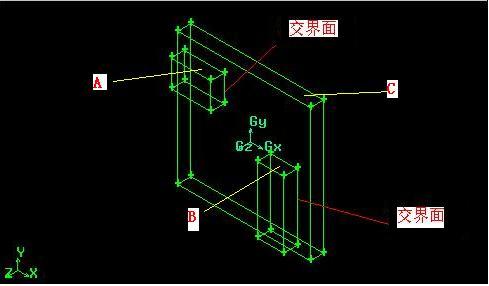

跪求各位高手指点迷津,三个固体传热模拟,A、B物体发热,设置其体积发热率,C物体吸热,A、B安装在C表面,它们的交界面如何设置才能够有热量传递?请大侠指导,不胜感激!见附图

a、b、c是同种材料吗?如果是的,就没必要搞interface

不是同一种材料,A和B是同种材料,C是另一种材料,请问热河设置交界面?

用Split将相交的两个体处理一下、相交的面就会变成公共的面、然后对该面进行传热系数等的设置。
我的想法,你可以试试。

那就要split了,并且split的时候,不要选择connected,做成两对交界面,在fluent中做一下grid interfaces。

谢谢,split后会影响网格怎么划分吗?

请问bidirectional和retain那两个选项选吗?

在gambit把A和B选在一起设为一个交界面,C设为另一个交界面,在fluent里interface处理下就可以了

貌似两种方法可行吧 1 种split 然后可以对两个体设置不同的参数,同时相交面可以传热
2 是 将他们的相交面设置成一对intertace ,然后在fluent了合并
本人新手建议,希望楼下改正建议 共同学习

为什么生成一对interface的时候会有新的wall生成

8楼说的对啊,终于解决了
