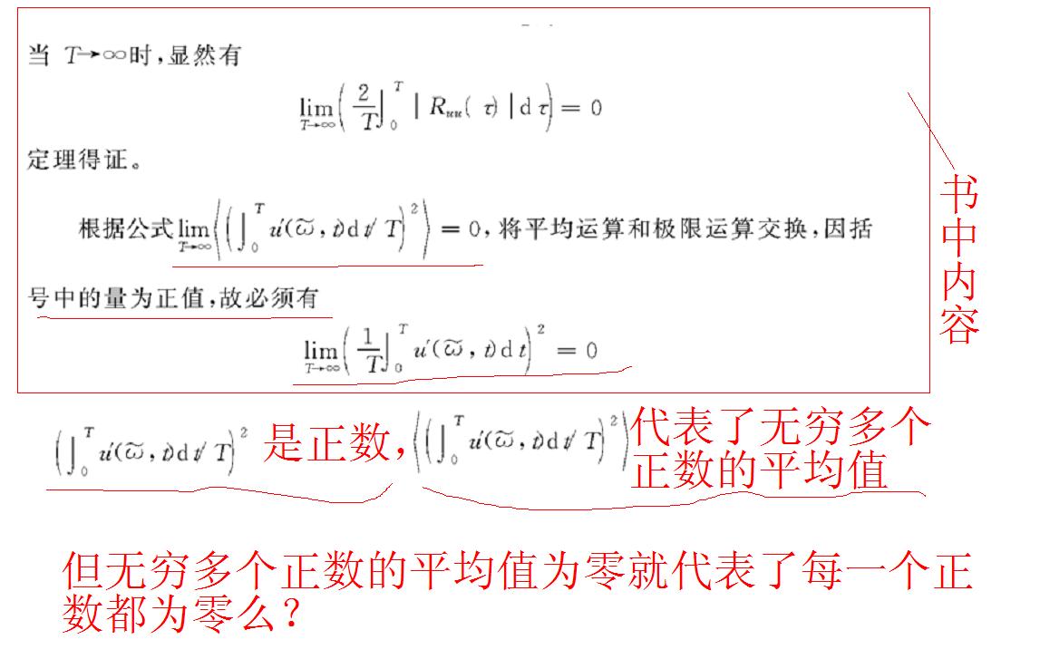

大家好:
我刚开始接触湍流,最近在看张老师的《湍流理论与模拟》。在讲到平稳过程的各态遍历定理时,我对书中的推导方法不太理解,具体问题见图片。
因为“涨落函数的时间积分的平方”为正数,“涨落函数的时间积分的平方的系综平均”则为“各状态下涨落函数的时间积分的平方的平均值”。这个平均值为零,但好像并不能说明每个“涨落函数的时间积分的平方”均为零吧。
请各位答疑解惑,谢谢了( ^_^ )

发表于 2011-1-27 15:58:49
这个不难理解吧:比如有5个数,都是正数,如果它们的平均值为0,那当然是每个数都为0,否则只要有1个数不为0,则其平均数就不等于0。

发表于 2011-1-27 19:10:19
谢谢周老师回答,但若有无穷多个正数,其中某一个为100,其余全为0,则这无穷多个正数的平均值也为0啊

发表于 2011-1-28 01:47:47
回复 3# Apexmit 的帖子
你问的这个问题其实是极限基本概念。你仔细考虑一下站长的回答。
