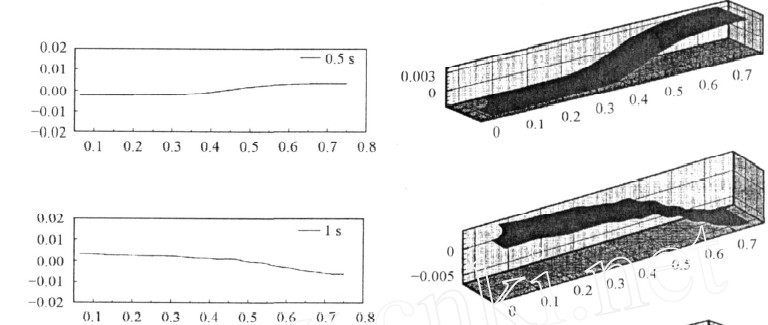

求助:结晶器液面波动怎么进行后处理

得到如下的图

发表于 2010-12-27 12:21:06
我认为用相体积分数等值面就可以,但是前日有个帖子说用最大相体积分数梯度面,未解其中道理。

发表于 2010-12-28 08:50:39
这个是tecplot处理得到的,等值面的图~

发表于 2010-12-28 12:43:23
已解决。谢谢

发表于 2011-8-8 17:05:47
回复 1# 赫顿 的帖子
我也正在为这个自由液面波动图纠结中,前辈,我是用vof算的自由液面波动图,想问下,你这个自由液面波动三维图是怎么跟fluent里面算的两相自由液面联系在一起的啊?望前辈提点一二。。。。不胜感激。。。
