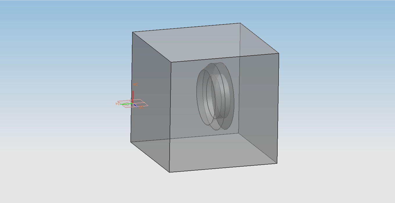

请教高手这个模型怎么用ICEM画结构网格
3887
5
fuxiao_20
fuxiao_20
148
发表于 2010-12-15 20:33:20
请教高手,这是一个长方体,中间掏空了一个圆环,请问怎么划分网格??
还有ICEM中的block可不可以进行布尔加减?
凌白日
凌白日
1197
发表于 2010-12-15 21:35:11
block应该是不能进行布尔运算的。
fuxiao_20
fuxiao_20
148
发表于 2010-12-16 19:53:21
回复 2# 凌白日 的帖子
其实这个东西我还是能画出来的,但是如果有两个这样的环形的洞,而且环形之间还有径向的相连,就实在不知道怎么画了。。。
icehorse
icehorse
62
发表于 2010-12-18 13:04:03
分块,里面套内O?
fuxiao_20
fuxiao_20
148
发表于 2010-12-19 20:04:25
回复 4# icehorse 的帖子
恩,我这么试着,可是如果有两个环形的洞呢?
fuxiao_20
fuxiao_20
148
发表于 2010-12-19 20:15:52
回复 4# icehorse 的帖子
但是画出来质量不太高,总有几十个单元质量在0.3那块,就是o网边角处,不知道怎么调整。。。你有好办法么?
