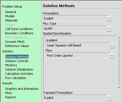

莫口
莫口
1398
发表于 2010-11-25 17:08:29
回复 5# yangyu96 的帖子
在formulation里设置……
如图

发表于 2010-11-27 15:51:25
原来Density based是耦合算法啊……
莫口
莫口
1398
发表于 2010-11-27 17:04:16
回复 7# hurricane007 的帖子
从6.3版本以后就改了,对算法进行了修正和优化。
分别改为基于压力 和基于密度。
具体的可以看一下帮助文件
