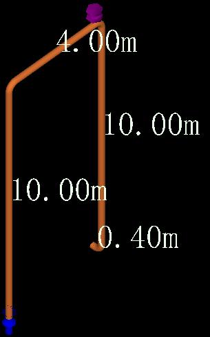

有内部充满液体水的管道系统如图所示,能否用Fluent计算在t0、t1温度时约束作用力和t0升温至t1时约束处热位移。
已知:
管径Dw=219mm,壁厚s=6mm,各段长度如图中白色文字所示,压力P=0.1MPa(g),常温温度t0=20C,运行温度t1=100C。
蓝色为固定支架,紫色为弹簧吊架。管端入口为法兰焊接封堵,出口为可膨胀膜片封堵(这样的边界条件意味着可以不考虑液体受热的压力上升和液体热位移,即内压恒定)。

把管子简化成梁算一下就可以了,顶多用有限元,用不到CFD。

UESoft开发的AutoPSA与美国Coade开发的CAESARII均使用梁单元有限元计算充满液体管道的热应力,在单个垂直管时精确一致,但在水平、垂直混合管系中出现结果差别。有人说,液体会以集中力载荷作用在非水平段两端的弯头上。我们现在想验证一下Fluent是如何考虑液体、固体载荷相互作用的。
