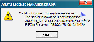

家里和单位两台机子,都装了ansys12.1,一直都联网用,好几个月了,最近突然很离奇的用不了了,每次一登陆就报错,报错信息如下图所示,哪位朋友知道问题出在何处?

杀毒软件?最近360闹得很。

我早就没用360了,原来装杀毒软件也没见问题呢,就这两天突然不行了呢

看看license的服务项有没有启动

或者看看系统日期、机器名,有没有装其它FLEXLM SERVER,个别crack的有冲突。

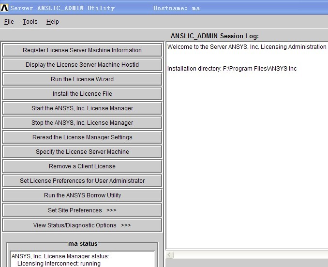

早就看了,启动了,只是看到FLEXlm没运行,不知道在哪里搞

在这里看看

呵呵,谢谢你的回复,我刚刚就是在这里stop再start了一下,重启机器,好了。
