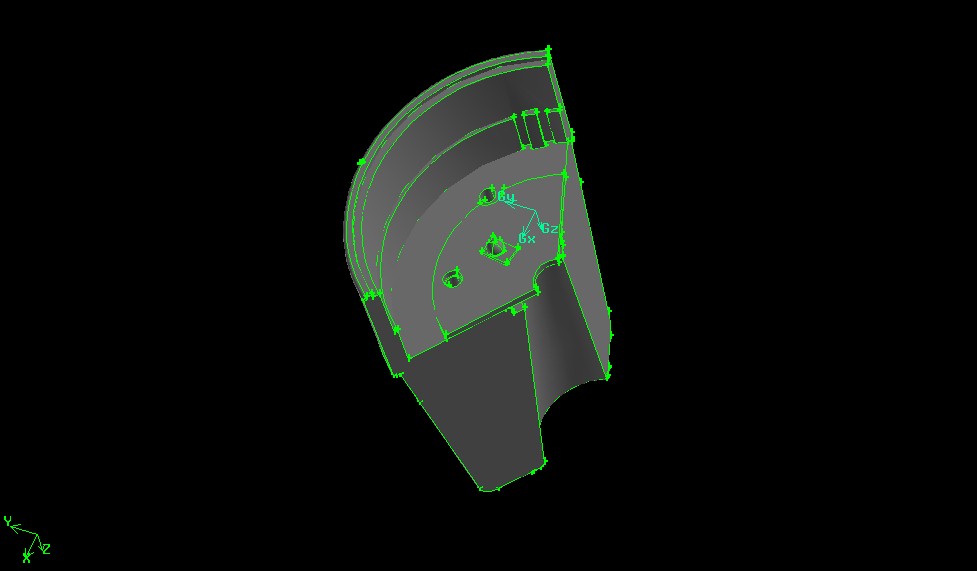

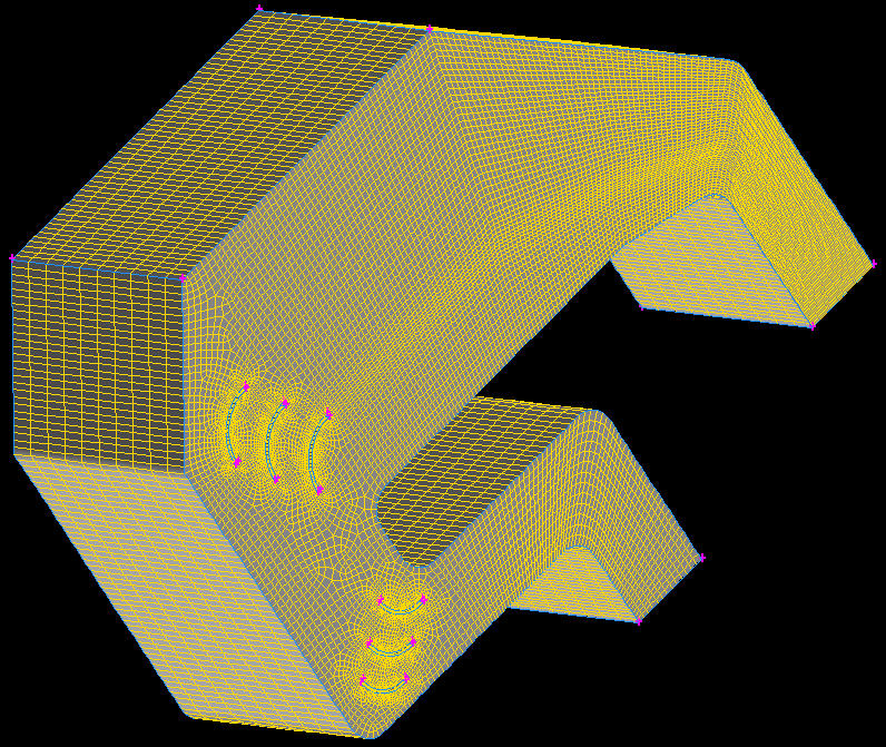

从论坛上一个帖子里下载的模型,有一段时间了,现在很少用gambit了,一直没去画,今天回到gambit里去做虚面处理,发现了这个模型就画了一下,机器配置问题,网格有点稀,最近人也有些懒,不想费劲分很多块去画结构网格了,弧形狭缝那一部分就画了非结构网格,弧形狭缝附近采用size function处理。原来那个帖子找不到了,就发个新帖。

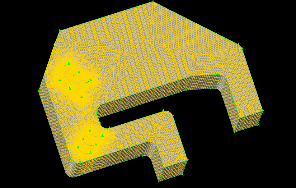

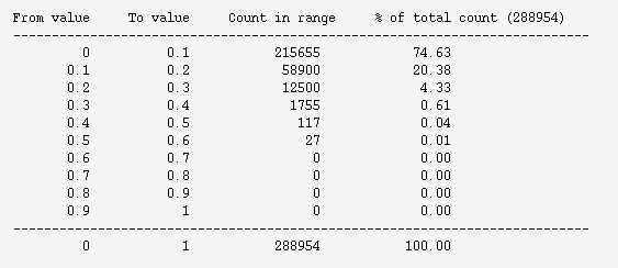

自己也做了一个,采用的非结构网格。体网格是采用cooper形式生成的,用sizefuction方法加密了一下。

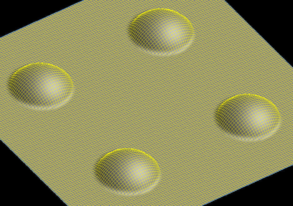

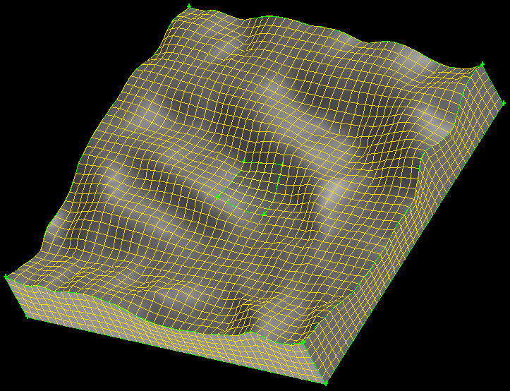

虚面虚体技术可以用来处理一些和整体尺寸很不协调的小边、小面、小缝之类的,比如,可以把一些小边小面合为一个(不在同一平面也可以),方便划分网格。实面实体所具有的功能,虚面虚体除了不能进行布尔运算,其他基本没啥区别。下面是虚面虚体技术应用的两个练习图片:

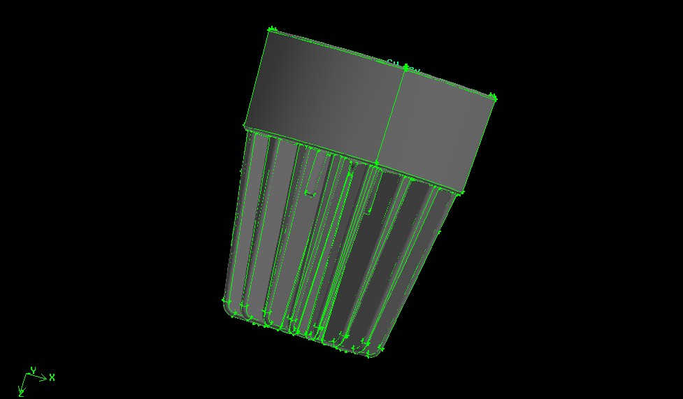

求助浪子

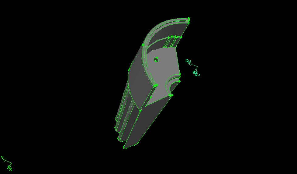

很好的帖子,浪子大好人一个,嘿嘿。。。[qq]304641079[ ]  想请叫您一个问题,可以否,呵呵,网络方面的。谢谢,嘿嘿。。。这个东西网格怎么分好的呢,分了好多次都出问题,这是两个体,我先给出整体的,然后再分别给体1,体2。
发表于 2010-11-7 20:30:18 | 显示全部楼层
求助浪子2
刚才是正面,下面这个是背面
发表于 2010-11-7 20:32:12 | 显示全部楼层

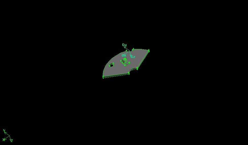

这个是体1,一个芯片。两个体我在GAMBIT中没有合成一个体。
发表于 2010-11-7 20:33:41 | 显示全部楼层
求助浪子
这是体2,请问浪子网格怎么分好点呢,还有边界条件如何设置的呢,谢谢浪子大英雄,
