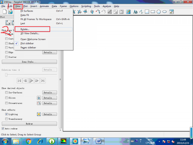

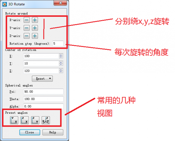

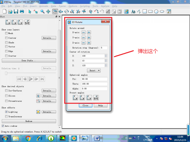

回复 2# 浪子轻狂 的帖子
Tecplot里边图形 因为旋转位置不正,怎么让它回到原来的视图(正视图)
小七工作室
小七工作室
2022
发表于 2014-9-24 09:00:21
选项里面都有这个 不同视图及旋转

罗格镇
受教,困惑几天了,感谢
